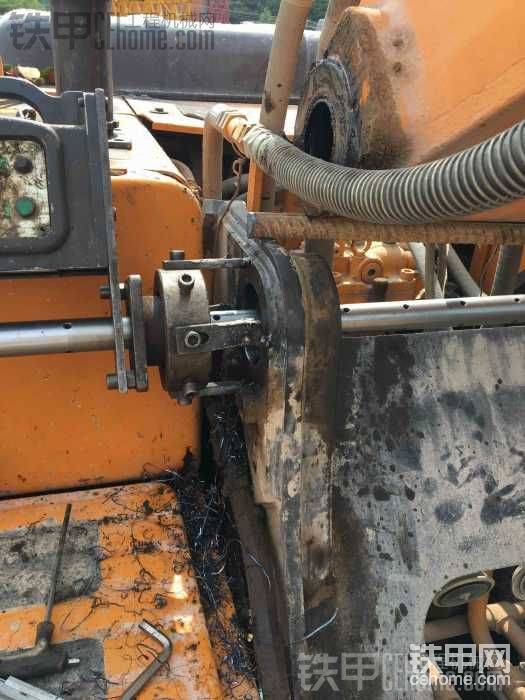

最近发现大臂座子间隙有点大了,到修理厂弄了下。

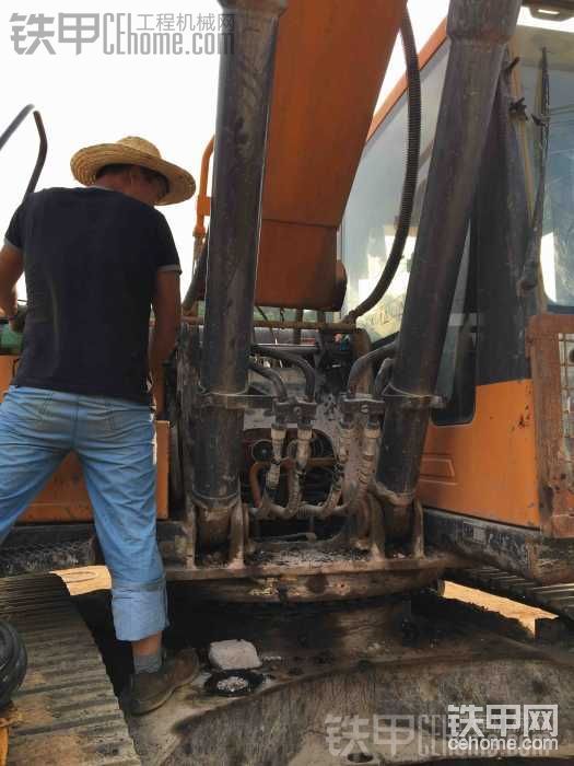

摆好姿势
摆好姿势

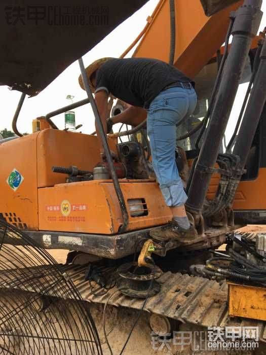

挖机帮忙拉销子
挖机帮忙拉销子
卸下销子,动下铲斗大臂翘起好镗孔,动作尽量慢点,管子都没卸。

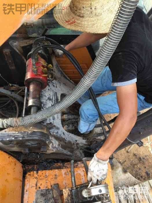

焊座子,固定镗孔的机子。
焊座子,固定镗孔的机子。
镗孔中。
镗孔中。

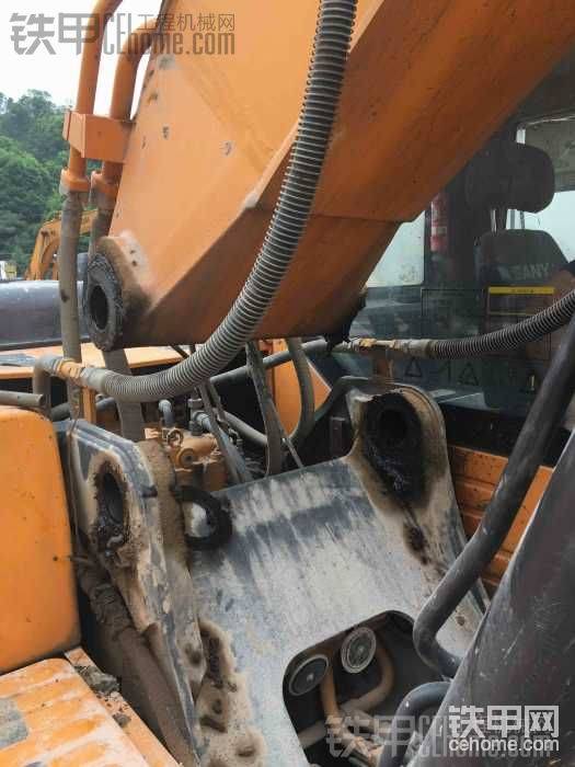

镗孔完毕,卸下座子,焊点磨光滑。
镗孔完毕,卸下座子,焊点磨光滑。

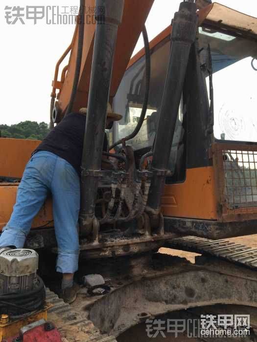

上套子,压套机上场,说可以有八十吨的力,液压的。
压第一个套。
压第一个套。
压第二个套。
压第二个套。

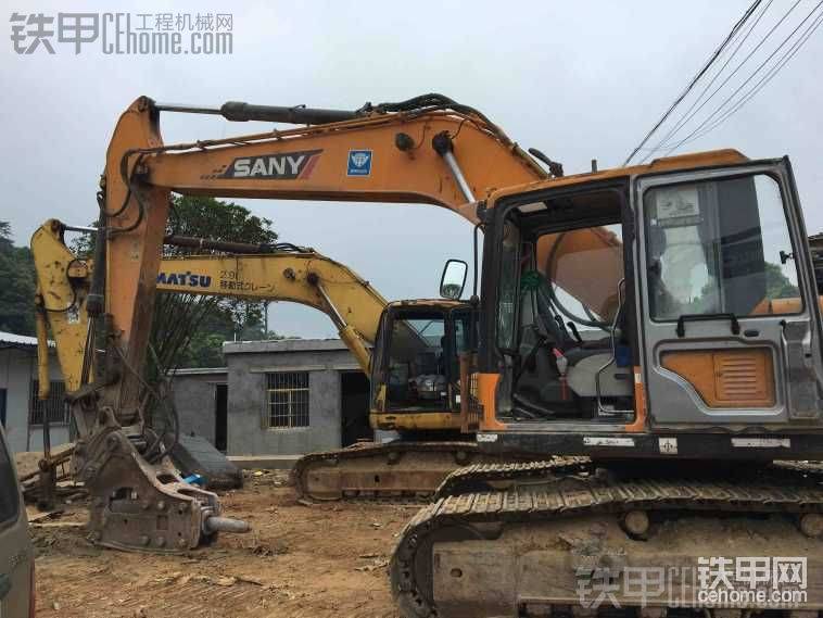

最后上销子用了蛮久。:)费用1200元。
