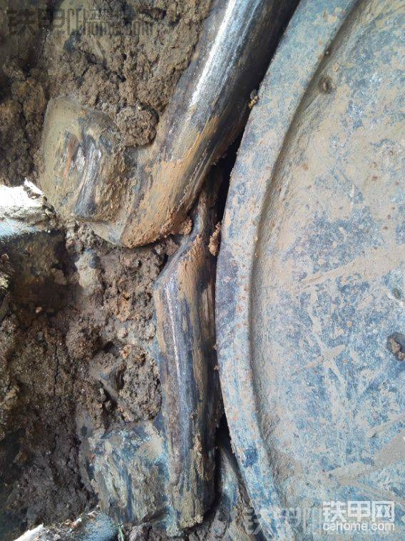

甲友们帮看下这是什么情况 导向轮走不正

我的也是这样!容易脱链。

引导轮坏了

和我一样的,特伤支重轮,就啃一边!一边好好的,一边就啃没了,最后直接没法走了!!!烦死了! 还好那台车我已经卖了!

引导轮盒子往一边偏了,需要把链接拆下来引导轮退出来再校正

引导轮架变形

车架变型了

我的日立70也有点这样子
