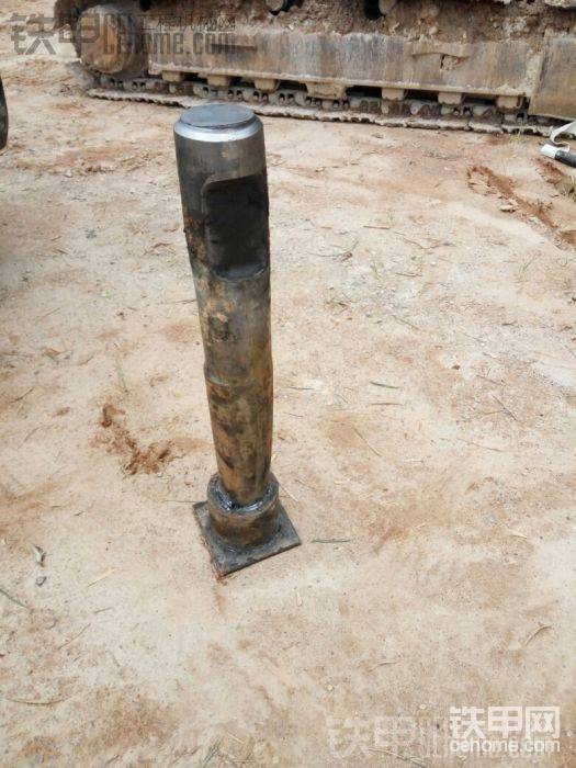

我一天压800根。破碎器镐钎加装马蹄

后来又改了,在下面焊了个大水管 用来套松庄,没拍到照片 效果还行

270挖机我们正常就这么做的

老兄神办法,这个压的不会跑吗?斗压有时会压滑了

不是,在炮针头上焊块铁噢,我刚刚发了图片你看一下

把纤杆下掉打么?

因为我的是在河边压的臂伸的太远 用斗没力压不进去 所以就用炮头来压一下振动一下
