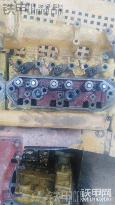

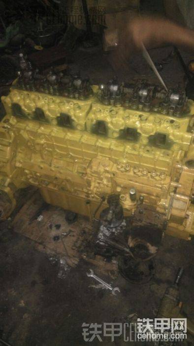

等我上挖机一检查,我居然看到水箱盖没了!问机手水箱盖子去哪了,他居然告诉我说不知道!心中一万只草泥马在奔跑,我想只要懂点常识的人都懂,没了水箱盖子,水温高起来,水就全溢出来了,应该都会有感觉的啊,机器都会不正常的,就算他没感觉,也可以看看显示器啊,显示器又不坏,难道你就那么瞎?还是根本就没责任心,总想着不是自己的,不用管,坏了也有人修?!初步检查了之后,把水加满,看看还能启动不,一打打着了,又立马回家开拖车,把挖机装上车,直接拖到修理厂,可能有人会问,为什么自己熄火了,我还能再次打着,原因是挖机温度高的时候,把活塞卡死了,自己熄火了,等温度降下来了,又再次强行启动,还是可以打着的,如果这方面说的不对,还请老师傅多多指教。
拉到修理厂,把整个总成都拆了下来,然后拿去用超声波煮,看看缸体,缸盖有没有开裂或者变形。
当时拆开了发动机,里面已经是面目全非,大瓦小瓦烧了,汽缸床冲了,连缸套活塞也拉了,最严重的是1缸和6缸,好吧,既然坏了,我就得把它修起来,开始联系卖配件的,第一联系的是广东的,把所需的材料和他说了之后需要7400元的材料,后来又问了昆明的,昆明的价格比广东的要高一些,但我还是选择了昆明的,因为广东毕竟只是电话联系过,俗话说防人之心不可无嘛。第二天材料就到了,又赶紧把材料送去镗缸的地方,让他们帮我镗好,这里忘说了一件事,就是煮好之后,修理工告诉我,我的缸盖变形了!然后我想能用将就用吧,用车床校平了一下。第三天,把发动机全组装好后,装上挖机,心想总算修好了,应该没有问题了,直接就拉工地去,到了工地,为了保险,我自己上去开了半个小时,然后下来看看机器哪里还有问题,果然,问题还有,如果是之前那个机手,我敢肯定的说,他是看也不会看一眼的。那么是什么问题呢,缸盖漏气!
老师傅都知道,缸盖漏气如果不及时处理的话,机器水温还是容易高,汽缸床也容易冲坏,没办法了,继续把机器停了,又返工,把缸盖拆了下来,又发了两片缸片,以为是可以了,涂了点密封胶,(一般修理工是不建议涂密封胶的,因为压缩比会不够,但我这个漏气,没办法,死马当作活马医吧!)又把它装了上去,心想应该是可以了。装上之后又去试了一个多小时,妈蛋,还是漏气!没办法了,又再次把总成吊下来,把缸体拆了,去校缸体平面,之前只校了缸盖,没校缸体,原因是只以为缸盖会变形,没想到缸体。搞好这些事情,都第五天了,再次把发动机吊装上去,试了之后,没漏气了,水温也正常了。这次修理连工时费,材料费,杂七杂八的费用花了近2万。现在可以来说说这个机手了,他是我亲姐姐的男朋友,当时出现这样的情况,我想骂也不是,想打也不是,让他赔钱也不是,如果他有点责任心,机器也不会出现这样的情况,也不用去花这些冤枉钱。希望各位老板们如果找机手,还是找点走责任心的,哪怕多给他些钱都不怕,只要他能把你的机器当作自己的爱护好就行。废话说的有点多了,图片当时也没拍,就拍了两张
