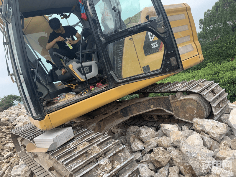

一般的机械都有标配音响,时间久很多的坏了,很多配置太低,只有收音机没有插卡的,根本达不到我们的要求,那么就要改装一个自己心仪的音响了。

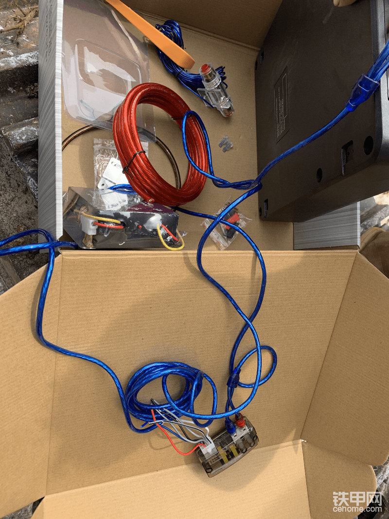

1首先选材,一般有两种;1最简单的汽车低音炮,2汽车音响,DVD,CD,MP5等。
2取电位置,有以下几处,1驾驶室照明灯处,2,点烟器口
最简单的

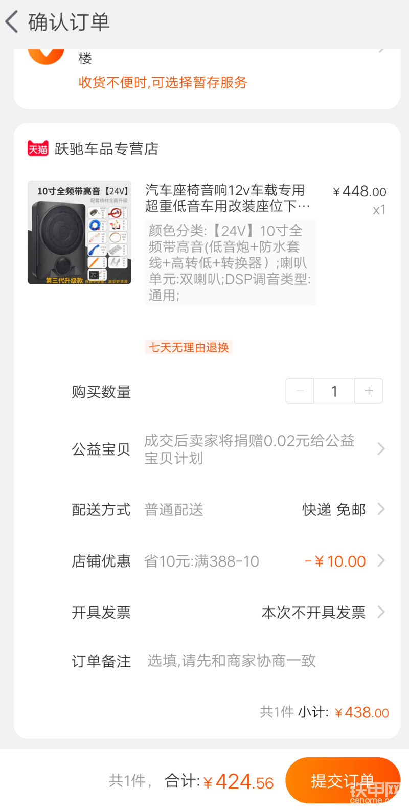

买24V电源的低音炮直接连接电源就可以听,但是没有收音机也满足不了多数甲油的要求。那么就用第2种了

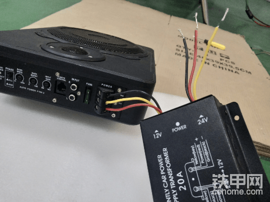

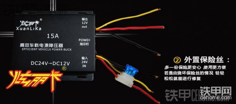

挖掘机,装载机通常都是24V的,音响电是12V的那么就要用到他了
输入红接挖掘机正,黑接搭铁负。黄色是记忆线不用接。输出红接音响DVD,CD,MP5正极,黑接负极,黄色不用接。举个例子
这个来说,黑色接输出黑,红色+黄色一并接输出红,喇叭线接喇叭,把主机固定好就搞定了。

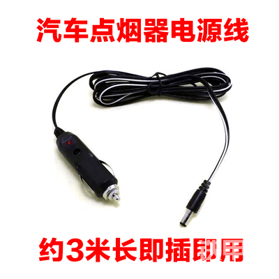

最后温馨提醒一下新机机取电问题,可以用
这个把里面的电板拆掉不要,直接接线出来,尖头接上红色线为正极,两边的鼓起来的贴片接上黑色线为负极,接出来的线连接
24V输入线,红对红,黑对黑。这样就可以不用破坏原车的线路了看完相信很多甲油都会自己装了,祝大家生意兴隆,天天有金挖
