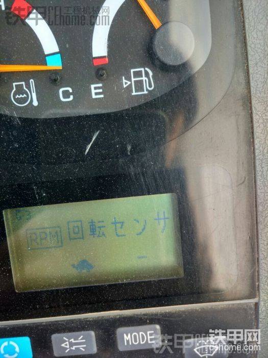

神钢报警了
神钢200—10

这个报警不影响挖机干活的。不修也没事,就是看的有点心烦。启动前报警,启动后报警消失。说明转速传感器和飞轮壳那里没有问题,是控制器到交流发电机之间断线。检查电脑版到发电机之间线路65号线,是白红色线。看交流发电机这个线有没有电,或拆下底板在发动机柴油泵底下有个好几根线在一起的插头,可以找到这根白红色线。找个电工查一下电路。千万不要自己搞,不要搞的碰线。得不偿失

对的。怎么回事呢亲?今天干活也没事呢

是打开钥匙on时显示报警,启动后报警消失吗?

哦哦。。谢谢。明天看看

发动机前。

没什么异常。正常干活

挖机有什么异常吗?

16楼说的很到位,关键是看G-3这个代号就是转速传感器。补充一下还要看是发动前报警和发动后还是报警。才能判断问题。希望能帮到你。

麻烦你读一下后面三个呢?
