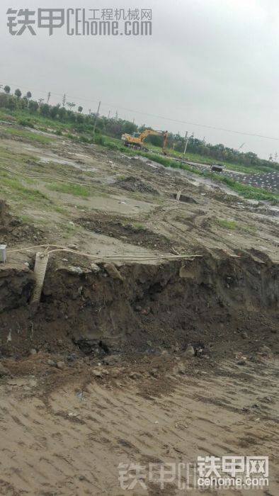

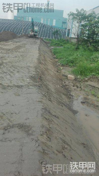

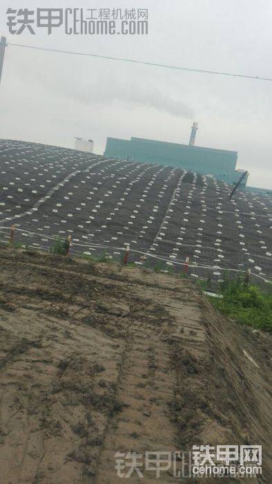

这是杭州的某个垃圾无公害处理公司。本人开120机,一台200机辅助甩土。

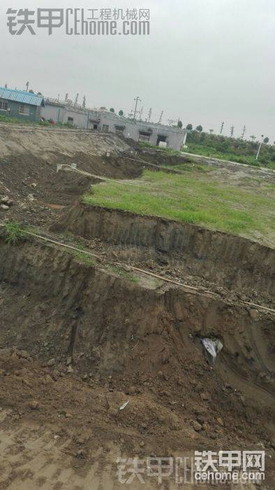

施工要求是一块六亩的场地,挖一个深度大概9米的蓄水池!最主要是同一个边坡的比例不一样,难度增加!

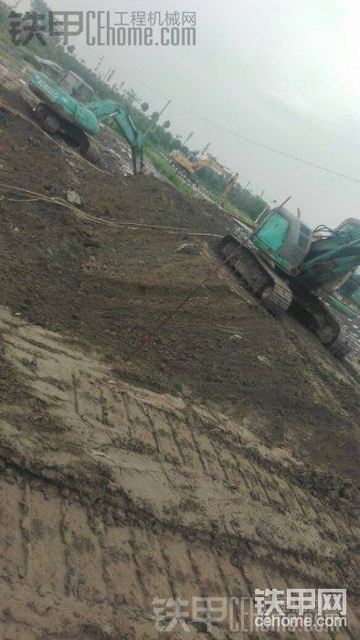

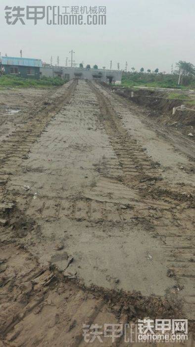

首先土方大概要翻到位,然后按照标准的高度把挖机坐的台面整平,土要拍紧!这个很重要!

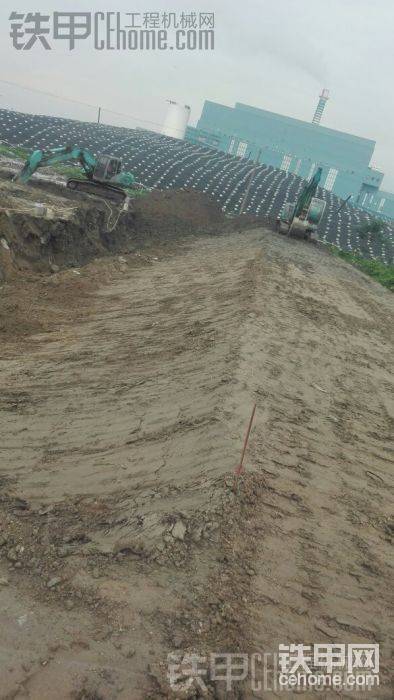

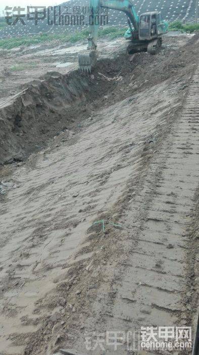

把平面整出来以后,履带对准坡顶前后的标杆走出一条直线来,

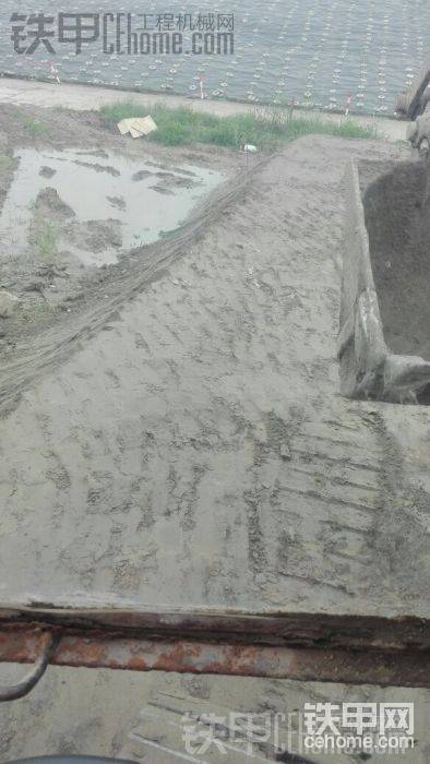

然后从一个角开始,先把大概的斜坡面整出来,坡顶的俩点一定要直,看不准可以下来看一下。

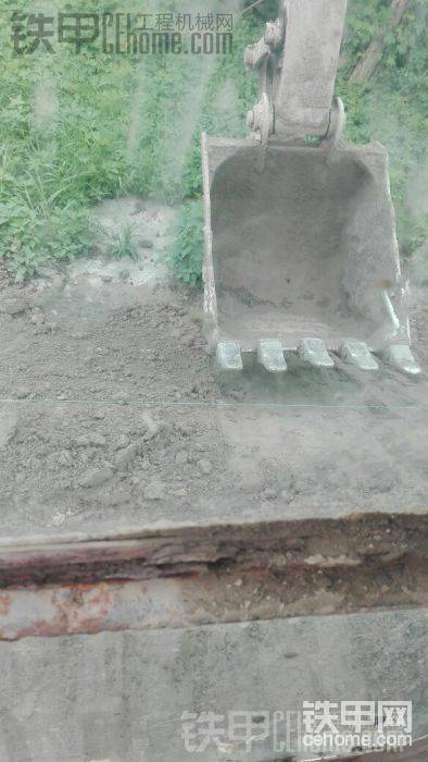

最后将斜坡压拍紧,多的地方扒点再压,少的地方再加点。依此做完后,最后再把路面拍平!我的做法介绍完了
描述的不够详细,大神们多指教!做的也一般般,大家都交流下
