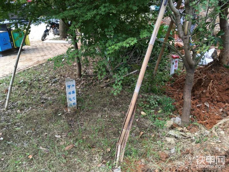

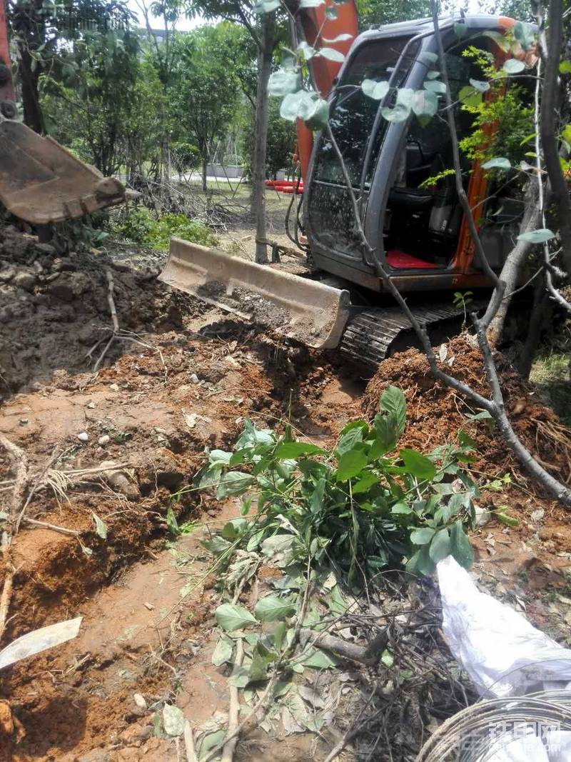

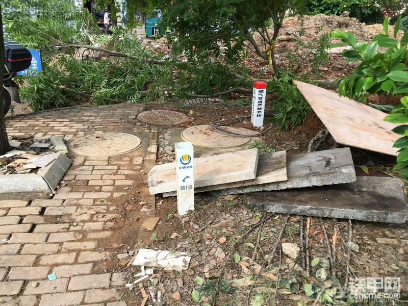

   施工环境;都是城市绿化的苗木,以前这里我也干过,人家还没有验收,没有办法小心翼翼的把树挖开搞条挖机进去的路,周边好多管网。
  天然气  电信 移动 联通的光仟
最**的军用光缆,在现场直接说挖断就是去坐牢,小弟我怕怕,人工挖我挖机不敢挖的。

   破洞口深度很深,已经到小挖机的极限了,还好有推土板要不这个活吃不消干,周边的土是可能
给你降平台的。就是有推土板也要小心挖机不要滑下去,毕竟是被水浸泡过了10多个小时了。

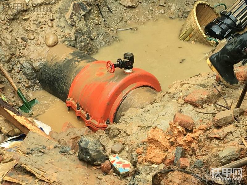

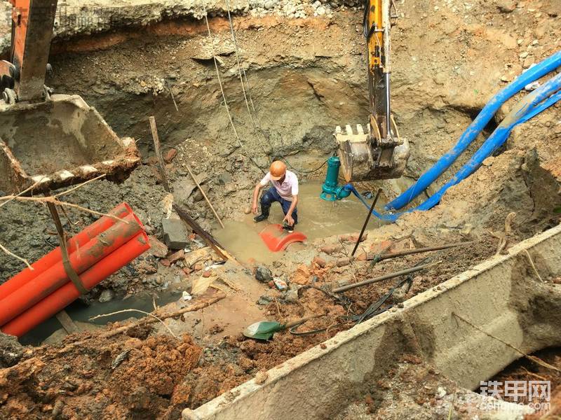

  现场水流很大,一个县城城区居民的用水总管,一开始搞了7个抽水的家伙,这个是破口修复了的水量不是很大。
   这个水大部分被控制,边上的雨水管堵住了,水抽干了一看,自来水还是漏的这下又要搞过了。

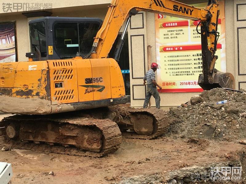

 这部三一昨天晚上开始干干到现在加通宵班在抢修,那师傅说累死,休息的时间都没有,唉o(︶︿︶)o 唉 我们驾驶员是多么的苦逼。

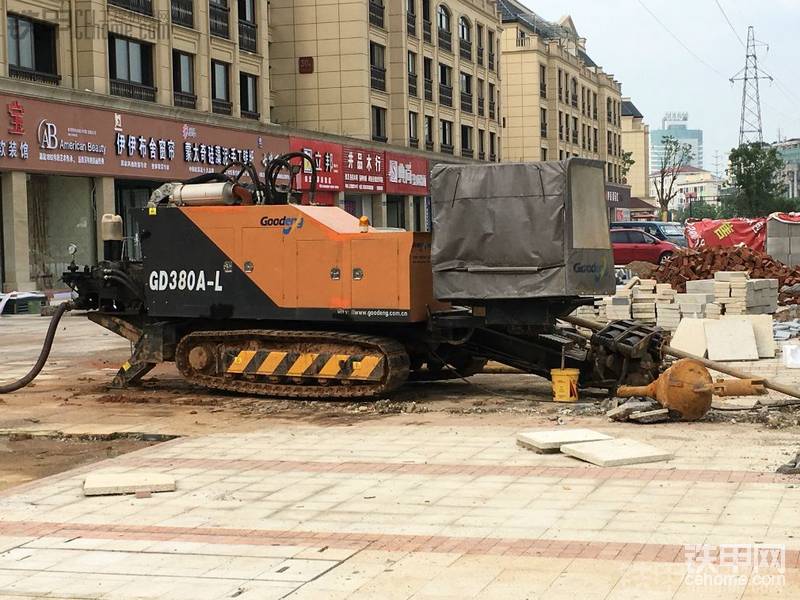

  看看这个管大把! 这个施工老板估计要赔死了打底亏10万+的当当水费10个小时的流量该是多少吨,老板哭晕在厕所了。
  就这个机械的杰作,不幸中的万幸是没有打到天然气的管要不就可以去进看守所了,天然气上周边就是最**的军用光缆和移动电信联通的光仟。

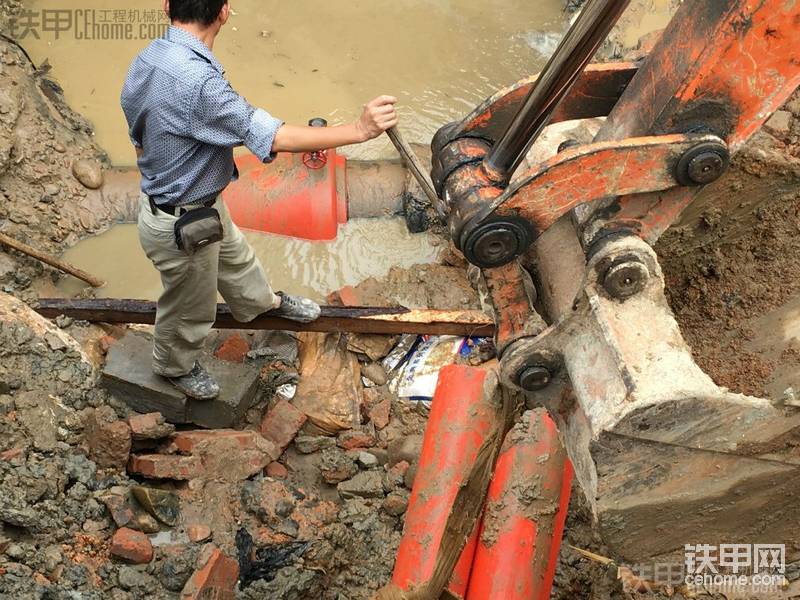

 挖机斗下面就是雨水总管。
