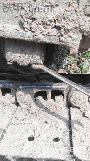

换地轮

恩地板螺丝 边门上盖都是18的 给转盘加黄油的小盖是16的
挖槽挖槽
2016-06-22
对头
幸福的人1979
2016-06-22
卡特十八十六罗丝多日立小松都是十七十九
演绎幸福
2016-06-22
外面锈里面没有螺丝扣相当好
演绎幸福
2016-06-22
你说的咋这么对呢 四个螺丝拧了半个点弄个加力铁管都宁坏了。螺丝里面带紧固胶
我恨我痴心
2016-06-22
热了一身汗吧
大山里的孩子
2016-06-22
螺丝都绣了
