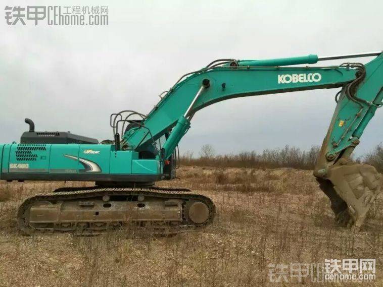

先来张我的座驾全景照,神钢460…

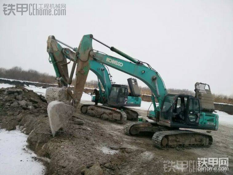

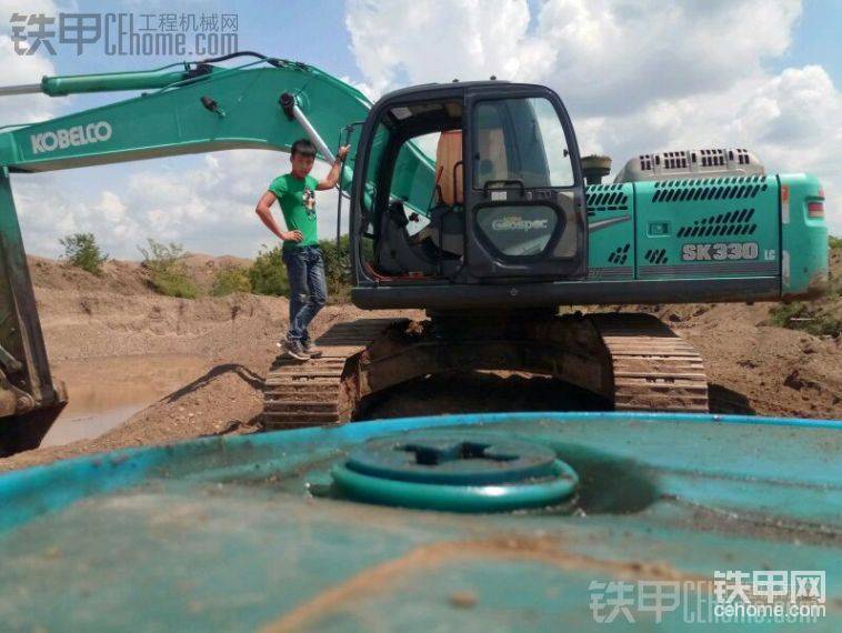

还有神钢260和小弟<img class="smiley" src="/img/smiley/default/hug.gif">
还有神钢260和小弟

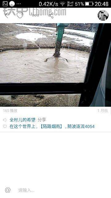

捞砂子最应该注意的是注意塌方,刚干的时候勤用斗探探履带四周的沙子是否塌方,如果是 ...

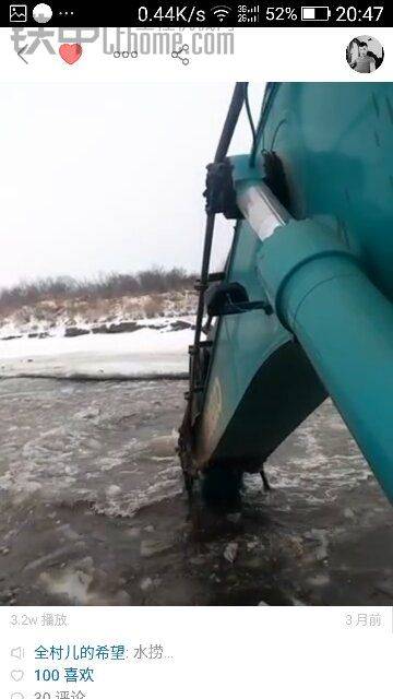

大家都知道东北的冬天是很冷的,沙子表面冻了一层,捞的时候不注意就会把车下面掏空, ...
这张照片是我前几天在河里修路拍的。不得不佩服460的体重,在河里干一会车就会下陷,不 ...

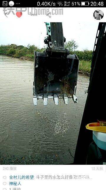

水捞很费轴和套子的所以黄油是要勤打的
水捞很费轴和套子的所以黄油是要勤打的

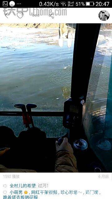

过河的时候一定要用斗探探河底,我一般水没过斗的地方不会继续往前走,可以挖沙子垫上 ...

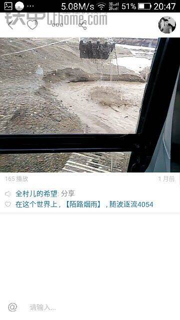

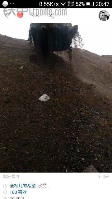

沙子不好攒堆,刚开始的时候一定要往后甩,能甩多远甩多远,堆起来就好了…
