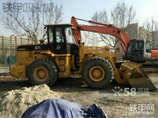

检查 一下空调冷凝器 是不是散热效果不好了,外表很脏,清洗一下。 储液罐上的电磁阀是否正常? 压缩机是否正常工作?是否缺少氟利昂?皮带是否太松带动不起压缩机来?以至于压缩机达不到正常工作状态?如果以上情况还是不合适可以联系我QQ:491746886 15806641118 我附带了一张厦工空调的图片 你可以参考一下啊
