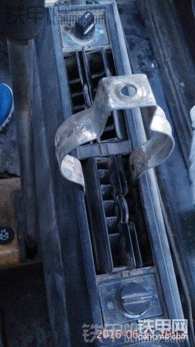

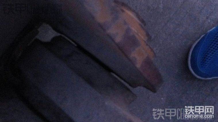

炎炎夏日能喝上一口冰水是多么惬意的事。下面就给大家讲一个制作冰水的方法。首先准备个半圆铁片,或者塑料的也可以当然了你要想搞完美点可以用AB胶做两个底座。我没图片也没法细说。
卡进去
卡进去

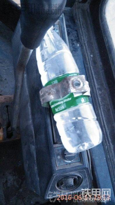

水放进去,开空调就可以了,当然了前提是你得有空调啦。自带冰箱的看看就算了。

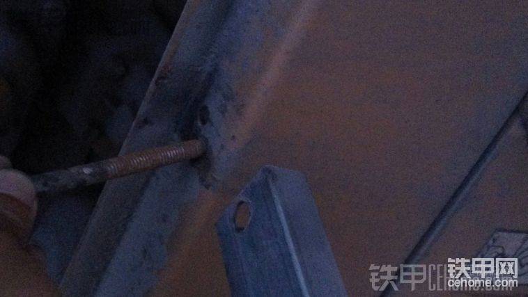

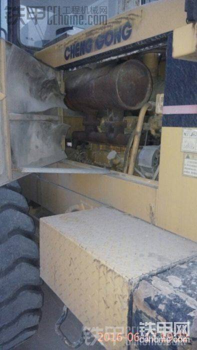

用了上面方法的同学喝上冰凉的水人是爽了,那么机器也会热啊,接着就给甲友们说说发动机降温一些辅助方法,如图。

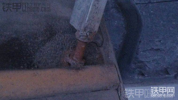

这头也可以跟上图一样转孔,但是要焊螺丝一定要往上点防止门不好关。
注意门最好别宽过轮胎,当然了发动机门自带拉杆的可以无视。

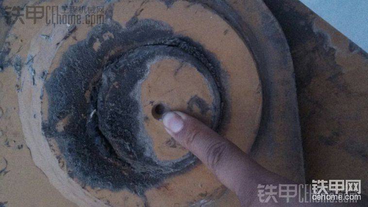

甲友门一定会遇到黄油打不进去的情况,这一般是懒惰造成的,打一顿给他张张记性也解决不了问题,那么就得把轴拆点买盒牙签剔剔,我说不用那么麻烦甲友们可以试试用氧焊烤一烤接着在打黄油就可以通了。
具体操作方法如图,上图用氧焊往缝隙里嗤,或者往我手指的地方嗤,基本上烧个十几秒就可以了。有衬套的不建议这样搞。
