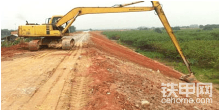

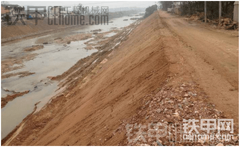

挖掘机教学.修路基边坡修坡技术并没有别人说的那么难,具体原因就是练习的机会太少了,我开挖机将近20年,也就修过6-7次坡,前3-4次修得不好,也没有人教过,看别人修坡也看不到要领,,后来自己多动脑筋,慢慢才懂得了要领,掌握了要领,就容易把坡修好,缺的是练习的机会了,功多艺熟嘛。挖掘机修坡技术可分三种:路基边坡(倒坡);山体放坡(顺坡);侧坡(侧边齿小坡),常用在山路,沟边坡。 修路基边坡

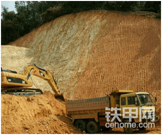

山体放坡
沟侧放坡

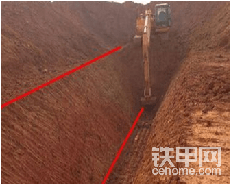

先从最简单的修倒坡说起,说它简单,主要是它的刷坡面,正好在你的眼前,刷的时候平不平,一目了然。修路基边坡,是在路面修好了后,把超过路面宽度多余的土挖掉,还要按照一定的比例,把边上修成斜面,是把挖机停在路面,挖斗从下往上挖土,所以修路基边坡的安全性是不用担心的,施工地形也没有什么变化,有时候鱼塘堤坝也有这样修坡的。如下图:

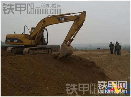

首先,施工员测量后,在要挖掉的坡面上放两条线,路面的边线和坡底下的边线。技术过程有四个步骤:一、把挖机停放在靠近路边线附件,要保持履带和路边线始终平行移动,宽度控制在收小臂收近时,挖斗能削到路边线,又能挖到下边线为最好。如下图:

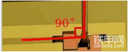

二、要始终保持大臂和履带侧边成九十度角,看不到看踏板前驾驶楼底边线,要和履带是平行线。

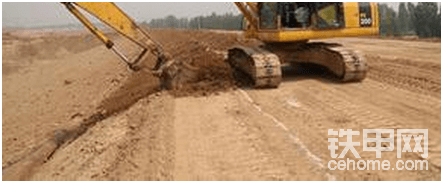

三、挖土时,先把过多的土挖掉,挖的时候像找平一样,不可过深,路边线和下边线挖出平面就可以了,再在平面上把挖斗地板放平,看平面有土多的地方,由上往下或者由下往上,用地板削压,还要不断的调整挖斗底板平面,保证是在平贴在坡面上,挖出来的土不要放到挖机前进的路面,放在挖机走过得路面,散开。如下图:

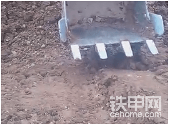

[img=0,1]网页链接' target='_blank'>网页链接[/img]四、当挖好一斗宽的样板后,要施工员量一下坡度是否标准,可以的话接着挖第二斗,把挖斗放在离坡面30-40公分高的位置,履带向一边方向行走,保持和路边线平行,保持大臂和履带成90度角不边,走到能看到挖斗斗齿,有一两个齿在修过的坡面时停下,由下往上挖,挖时露出一到两个斗齿,不带回转动作。如下图:
以上是个步骤不断的重复,如果在修坡的过程中,发现有少部分的斗印线,可以退后用挖斗压削,同样履带要走直,还要和大臂保持90度角不变,修过5到10米后,要向修过的坡面看看,有误差可以及时的调整。两个要领:一、    在所有的挖土削压土过程中,哪怕是要修整半斗不到的地方,也要移动挖机,始终要保持大臂和履带在90角的形状。二、    在行走过程中注意你的履带,始终要和路边线保持平行。             [img=0,1]网页链接' target='_blank'>网页链接[/img]                        这是修好了的路基边坡以上过程可能也有遗漏和不足之处,敬请各位高手海涵!希望对一些新师傅,能有一点点的帮助,我也欣慰了。也请各位甲友指正,以后会再改过。
