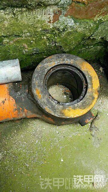

建议专业修复油缸的厂里去弄,花不了多少钱
挖机易损件
2016-06-12
难道不是不同心你觉得能用多久
卢先生
2016-06-12
建议你修复后检查一下秋千架以及连杆是否变形,不然换新的还是会断的
都叫我小张
2016-06-12
不行就换 什么都想省 挖机不要动 自己做
小松120000
2016-06-12
呵呵便宜,焊下就几百而以,
wkai
2016-06-12
焊好了 断裂口那里有一个同心桩
黑状小子
2016-06-12
能焊,拆下来,拿到车床上把倒角车好。不同心的话焊了也用不久。一定要锥对锥,那样才焊了才好用

为何不发个图说半天都不知道到底断哪位置让甲友咋给你出主意如果是缸芯头上的管衬套的环断裂直接找根坏缸芯移植过去几十块搞定和新的没两样。 当然找个好焊工焊牢也没事
