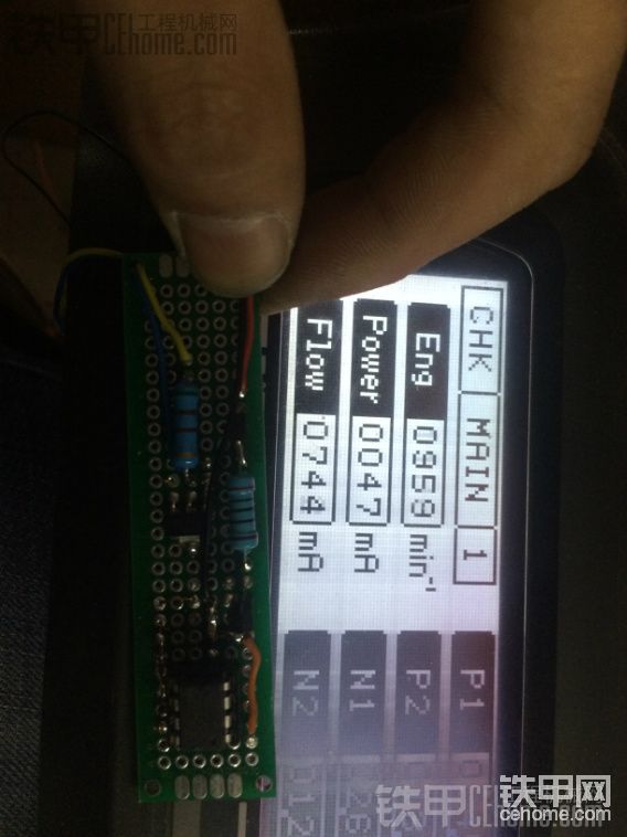

维修住友A5液压电脑必须要有转速信号,否则所有电磁阀不工作就无法判断是否修好,如何发生转速信号是个问题,普通的函数信号发生器很难实现,自己DIY了一个   超级简易版的凸轮轴信号发生器,成本只有10块钱。超级超级超简易版,手里有什么件就拆的什么件,所以非常简陋。
因为超级简易版所以频率没有做成可调的,但是维修住友液压电脑足够用了。加装按键可实现频率可调节。

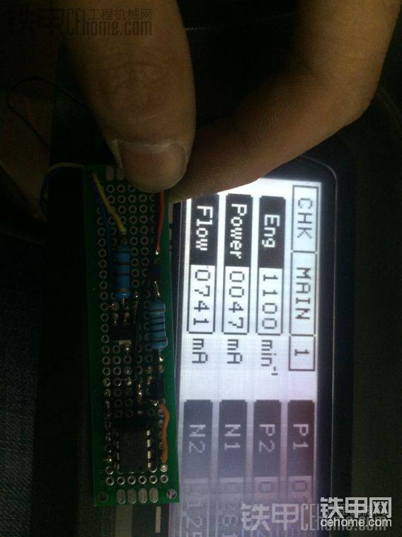

显示效果
显示转速
显示转速
显示效果
显示转速
显示转速

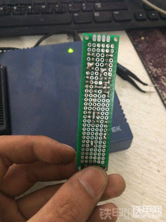

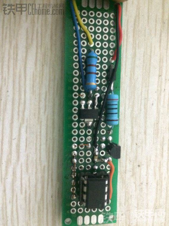

正面
背面
背面
背面
