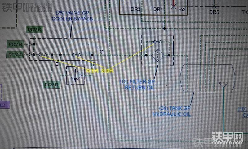

2016-06-09
你没有搞清回油单向阀的原理-- 这几天很多人都在跟着单向阀过不去,就跟发动机水温一高,就跟节温器过不去似得--这原因远不是一个零件的问题--不能什么病都吃痢特灵! 如图,回油单向阀【背压阀】,是为了保持一定的低压回路压力而设定,因为高速马达在运转中,一旦发生吸空现象,会造成极大损害,故所有的挖掘机【别的公鸡,母鸡,火鸡,鸵鸟--含天鹅--暂时先不讨论】在其液压回路中都设计一个保持低压回路压力的回油单向阀【也有叫背压阀,CAT叫慢回单向阀--其作用原理有其独特性-可自己研究,俺就不班门弄斧,关老爷门前耍大刀】,如果你把这个拆掉不用,回油倒是通畅了,可你那仨马达【有的机器还不只仨】就得三五天换一个--十天半个月换俩了! 好好学习基础知识吧,现在不少爱迪生的年代了--自己研发太不容易了--所以国人喜欢山寨--但是,山寨别人可以,别人若山寨自己的东东,那就得跳起来捍卫知识产权啦--哈哈哈!

2016-06-09
不能拆!影响主阀液压系统稳定。
