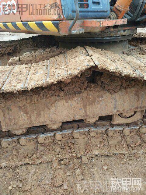

前几天干活突然“砰”的一声,以为是履带压到石头了没在意。下班停车看到履带松了。先下班,明天再说。
第二天给涨紧油缸打黄油,打不动,以为是黄油嘴堵了,果断拆下来,试了没问题,,坏了,问题大了,怎么办。有论坛所有问题都不是问题。“天上飘着五个字哪都不是事”打开手机,在论坛的首页,点击最右边的图标,维修保养。联系最近的修理厂。第一天电话没打通,可能是修理厂下班了。第二天铁甲的美女就来电话询问,联系的怎么样了。今天下午铁甲合作修理厂来人维修。点个赞。

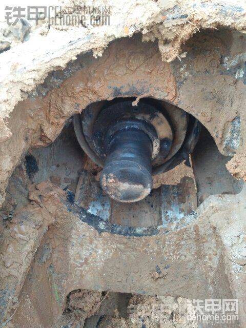

拆掉履带拉出引导轮。
用黄油抢把油缸顶出来

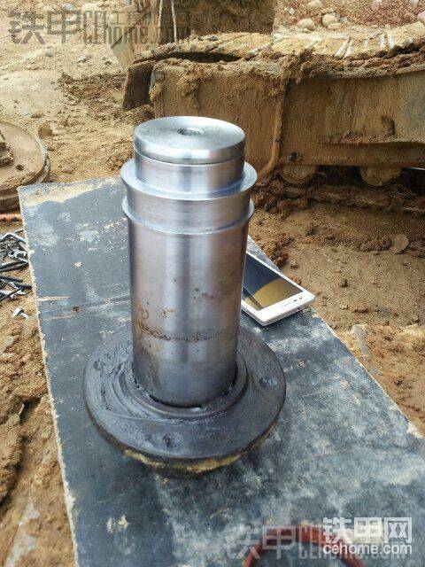

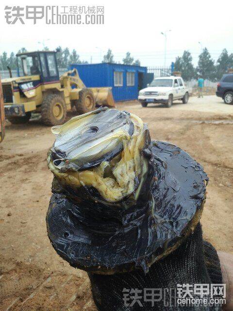

谢谢小孔同学打黄油。油缸拆下来了,油封坏了

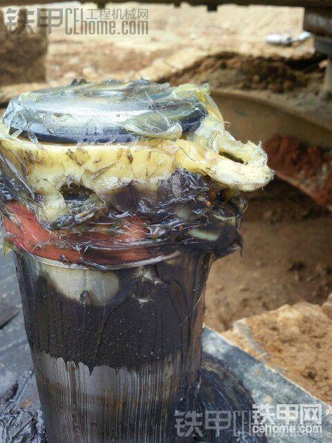

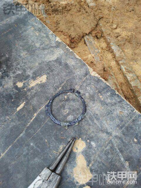

拆掉外卡。取出旧的,擦干净
装上新的
