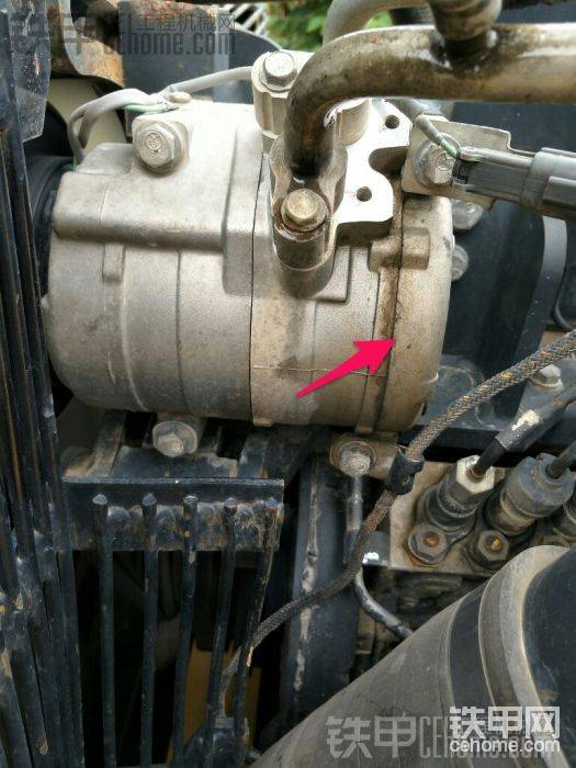

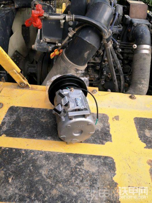

,不论梅花套筒罗丝批,也不管他三七二十一
。当雪种加完三瓶时压缩机的接头已流水,用手抓住管头那种爽跟抓住一根冰棍没有什么区别!最后加了六瓶,压力表差一点点到达40/,进入驾驶室用手去感觉风口温度,风很大冰凉冰凉冰凉的
