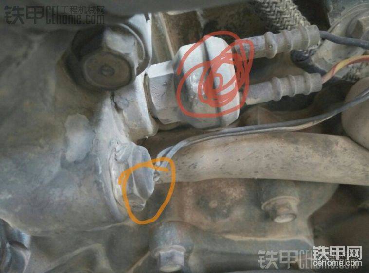

看到有甲友提到想在6d34发动机无损加装水温表,保留原机的水温表。因为原机的水温表是指针式,用的年限长了怕不准确,究竟有多少度心里没谱啊!
两个小螺帽的应该是水温报警感应塞(不是水温感应塞哦)。

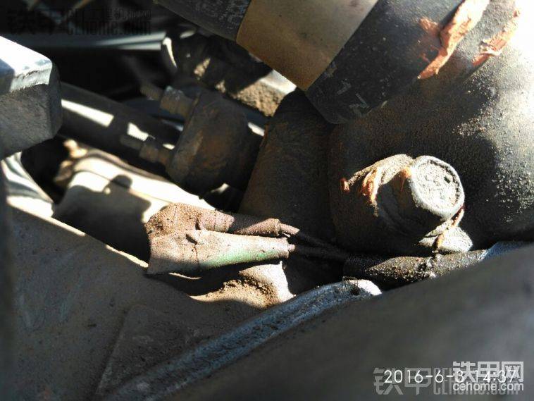

老机器了水温报警一般都坏了或者线路有问题了,就拆这个报警感应塞加装一个水温感应塞在这里,牙是16毫米的,到电路空调维修店买一个数字水温表安装上去就可以了。

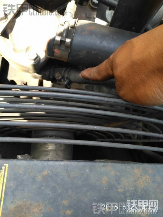

这是暖水管
这是暖水管
如果不想安装在水温报警塞那里,可以安装在暖手管头这里,麻烦一点到车床的地方加工一个接头,管的那边堵起来就可以。

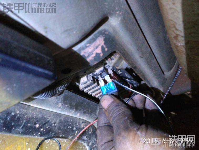

水温表正极接保险安全一点
水温表正极接保险安全一点
装好感应塞布线到驾驶楼里面,正极接保险,负极搭铁。

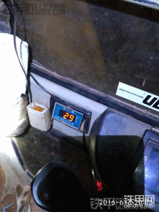

水温表固定在烟灰盒的地方!我不抽烟的!
水温表固定在烟灰盒的地方!我不抽烟的!
线我是经大臂旁边的玻璃那里进来的,今天下午的时候气温35度,加装的数字水温表到了93度,原机的指针水温表居然止到中间的位置,什么情况!
