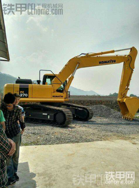

处女照,第一眼的感觉是那么的惊艳,打心底里开心极了。至于有人说这机子小马拉大车也好,不被市场所接受也好,我觉得吧这事儿见仁见智,至少我现在用得顺心,工地老板也很喜欢这台车子做事。

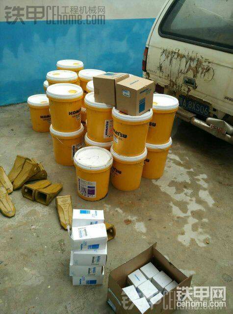

公司送了两万块钱的配件,这一年保养下来,机油齿轮油都用完了,滤芯用了一半,液压油还没动。200小时做过首保之后,每次保养都是在500小时之内,目前已经1900多小时,没出现过任何问题。你爱惜它,它自然也会对你好,大家说对否?

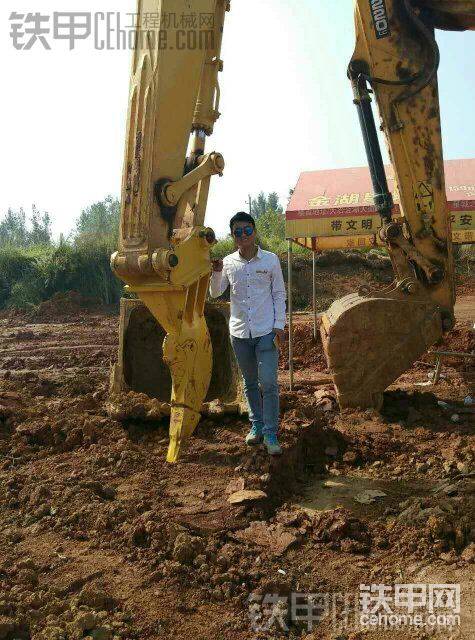

去年没活干,装了这么个家伙事,这机子小臂较长,所以力度一般,松土效果就那样,干了八十小时完了又撂家里了,照片上是本人,可还算精神?

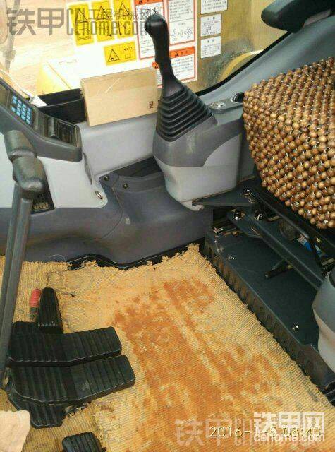

去年都是自己一个人开,有空了就洗洗擦擦,外面顾不上,但这一平米的驾驶室,还算拾掇得干净。今年工地两班倒,跟我搭档的司机小哥虽然也爱惜机子,但毕竟工作时间长,一来没时间收拾,二来守夜老头晚上在挖机上睡觉,搞的脏不拉几的,我也没什么心情收拾了,最多地板上的灰土扫一扫。

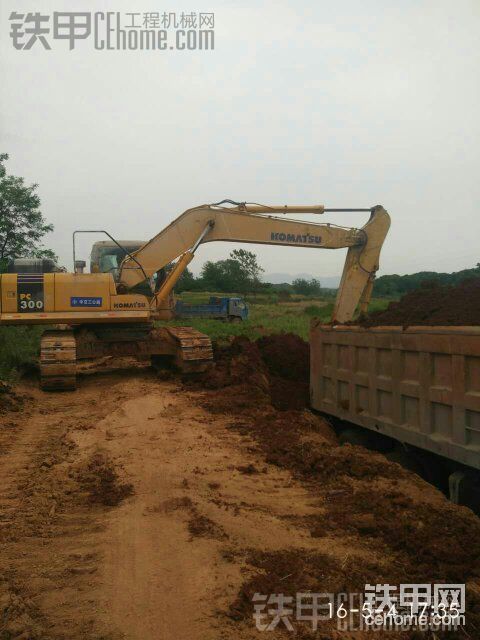

中交三局的工程,修建一级公路,我们负责一个标段的路基建设,目前已经完成了三分之二,预计还有两个多月完工,那时却又不知能去哪儿混饭吃。

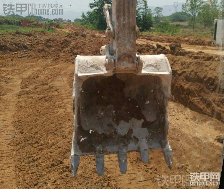

我正在开的这台机子是工地老板上个月拖来的,总共两台机子三个驾驶员,每人每天12个小时,我每天中午12点上班先开这台机,吃过晚饭晚上开自己那台270到12点下班。我先卖个关子,大家猜一猜我正在开的工地老板这台车是什么车型,也是市场上最最流行经典的一款,以后也会写一篇有关它的使用报告。下面再放一张铲斗图片供大家猜测。
大家猜猜看?

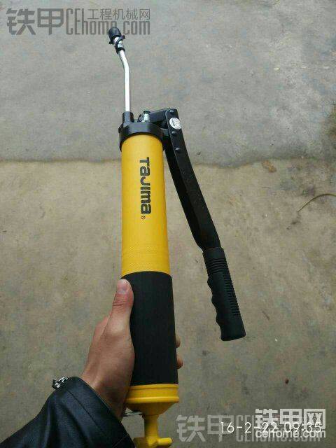

淘宝买的田岛双杆黄油枪,87块钱,非常好用,买过好几把了,每把都用了两三年,昨天又帮工地老板买了一把,极力推荐。

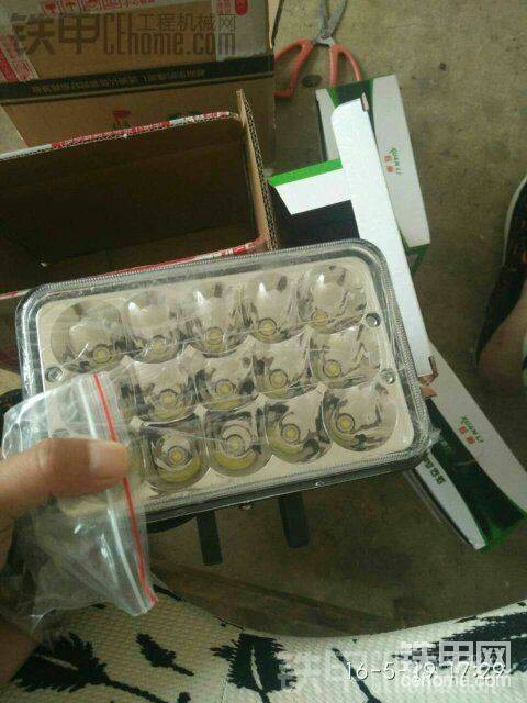

换了两个led工作灯,夜班必备。

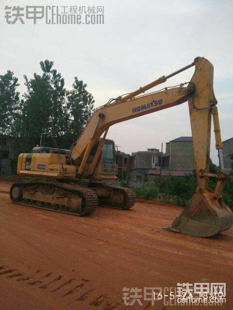

侧颜照是不是的相当的霸气啊?翻了翻相册,好像就一些外观图片,原来我这个人这么的肤浅,发动机液压泵那些居然都没怎么拍过,以后再补上吧,发了这么多图,还是来谈谈挖机本身。先来说说缺点,这台机子净重28吨多,跟小松360一样大的底盘,配置的却是200型机用的发动机,功率较小,所以很多人说小马拉大车,我并不否认这一点,这也的确是这台车最大的缺点,最致命的缺点,虽然也后悔买了这台车,但现在心里也淡然了,挖机本是一条没有回头路的路。至于买这台车型的原因,以前也发帖说过,就不再赘述了。发动机功率过小带来的后果是,整车速度稍慢,各个动作较200型机子慢了半拍,别人装了三铲土,我这刚好两斗土,但这台车子本身就是为矿山作业而设计,宽大稳重的底盘,多处加固的大小臂受力点,1.3方的岩石铲斗,车身一圈的防撞三角,下挡风玻璃的防护网,可以想见小松公司设计它的初衷,以及送它上山奋斗的决心。而我却用它来干土方活儿,深深地浪费了它的天赋。第二个缺点就是油箱较小,只有400升的容量,没错,跟200型机子一样大,虽然发动机功率相差不多,但耗油量比200大多了,现在工地包月,满油门不停装车,每小时大概25-27升油,每天都得加两次油,明明大臂那儿还有很大位置,何不把油箱做大一点,真是无语。不过现在电喷车大行其道,各大挖机品牌都慢慢升级车型,小松全系列车型今年已经全都装配电喷发动机,以后要买小松直喷机,只有买二手了。也不知这台功率稍小的直喷机,是幸运还是霉运。再来说说优点,先说操作体验,新车开起来总是别样的爽,虽然速度不是很快,但手感却是一级棒,动作灵敏,细腻柔和,指哪挖哪。驾驶室宽敞舒适,视野开阔,减震极佳,密封性很好,关上门噪音很小,灰尘也进不去,值得点赞。操作台和座椅可以分开调节前后距离,座椅弹性很强,减轻驾驶疲劳感,空调就更不必说了,有六级风,一般再热也就开到三四级风管够,后面还有个小储藏箱跟风道相接,夏天放两瓶水,也能稍减心头之热。工作性能方面呢,我感觉也还可以,不快也不慢,土方石头活儿都可以胜任,怎么形容呢,就是非常稳,底盘这么扎实,我还从来没有过翘屁股的情况。平时有空就清理下水箱防尘网,空滤,绝对的爱护有加,既然选择了你,便只顾细心相伴,未来的路还很长,我的财富梦想需要我们共同努力去奋斗。最后再放上一张照片,祝所有甲友财源广进,心情愉快!
