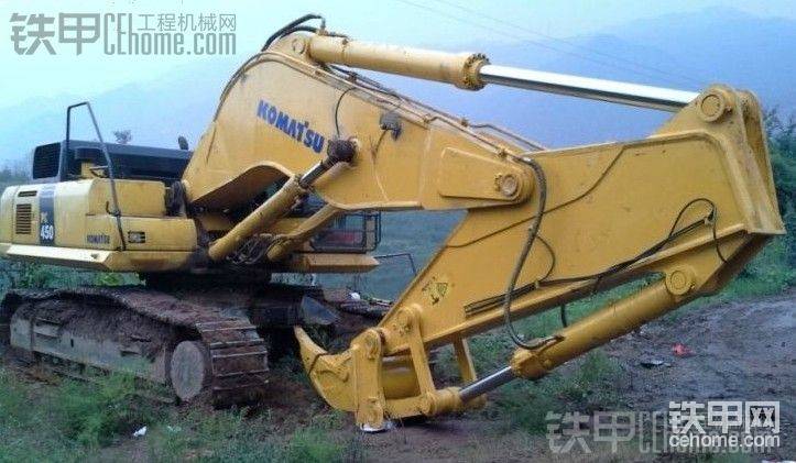

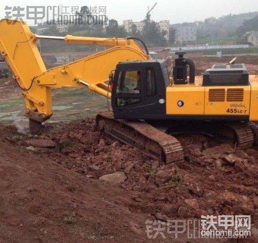

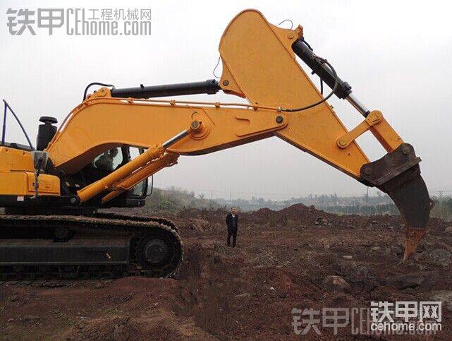

     挖掘机岩石臂又称鹰嘴臂,因其外形构造很像“鹰嘴”而得名。岩石臂属于挖掘机前端装置设备,岩石臂在开挖风化石工程项目中发挥着巨大的作用。岩石臂配合松土器进行工作相对于传统的破碎锤作业,具有高效率、低损耗、低维护的明显优势。
     用途:挖掘机岩石臂也称为鹰嘴臂,是专业为风化岩和页岩进行加工设计的,在一般情况下,标准臂的松土器无法进行工作,破碎锤的工作效率又相对于松土器的工作低下,无法满足工程需要和创造更大的利润。岩石臂的工作,因为整体的臂进行缩短和加重,能够很大程度上面增加了挖掘机的挖掘力度,能够克服更加恶劣的工作环境。
  生产流程:1、设计工程师首先会利用2D、3D软件辅助设计出岩石臂的设计图,同时会利用设计系统进行挖掘机实际动作模拟,确保设计的产品能够切实可行和具有良好的操作性能。
2、生产工程师会根据图纸进行应力分析、材质选择、技术和工艺上的规划和设计工作。完成上述步骤之后就开始下料、切割、焊接、打磨喷漆,最终完成整套挖掘机岩石臂的全套工序。  购买注意事项:1、挖掘机工作的条件非常恶劣,因此对于挖掘机岩石臂的材质有相当高的要求。通常正规的生产厂家会采用高强度钢材新型生产制作,优先的材料包括高强度钢HG785、强度锰钢Q345或者Q550D等。类似的钢材材质稳定,扎实耐用,成为大型工程机械制造材料的首选;
2、岩石臂的选购需要根据挖掘机的大小进行系统定制,同时岩石臂的改装过程中会在大小臂里添加混凝土和铁砂用以增加挖掘机的挖掘力度,能够克服更加恶劣的工作环境。
