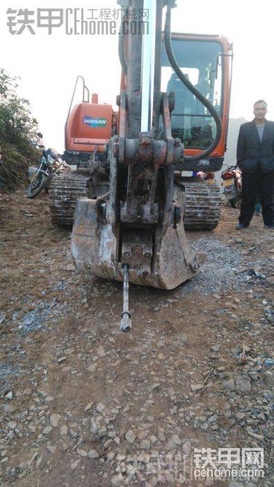

这个破碎锤是2015年3月份买的,3万块整,那时候讲,机心保一年,外部保半年。买个奇杰破碎锤回来一年刚过,就修去3800元了!上图吧!说多都是心酸和气啊!
这是2015年1月12日断掉的,打电话给买锤的老板,回复是:使用不当,拿去撬石头了!我无解,因为以过半年保修。
这是2016年2月2日断的,打电话给买锤的老板,回复是:这属正常故障!我无法解释,求大神帮帮我解释一个吧!
修上面这两个,花了1000块钱,我们的血汗钱啊!

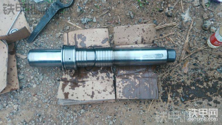

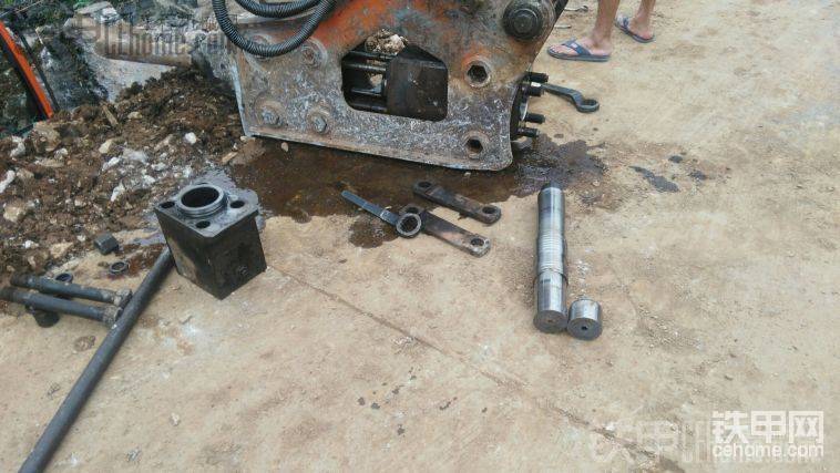

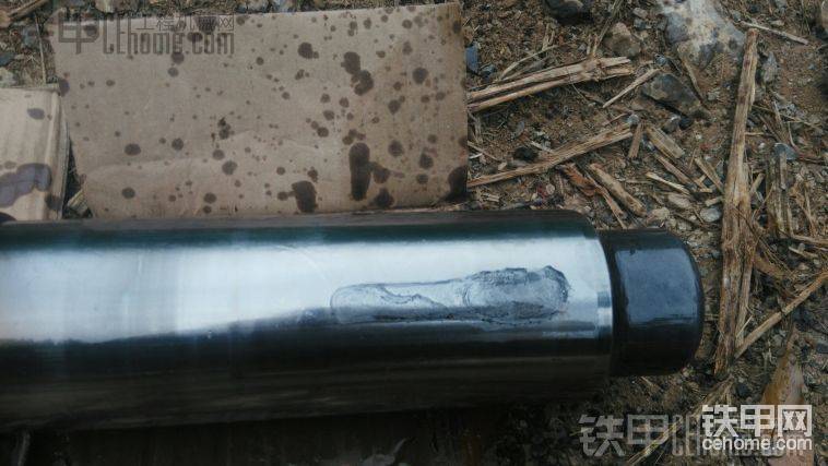

来了,拆吧!刚开始以为只是简单的的换换油封就可以了,但是拆开一看我都懵逼了,活塞被刮花了,老板他也说不出个所以然来,检查不出是什么被刮花的,插销和钎杆都是好好的。我问,这东西刚刚过保就这样了,能保修吗?答案是不能。那没办法就修吧,就打磨(能不能封住油还得靠运气),重新换油封装上去,装好已经到了晚上9点多了,没有试打锤!(后悔啊)这里花费800块!都是血汗钱啊!

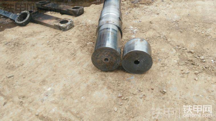

这是2016年5月13日,第二天一早我就装上锤,打了不到1分钟,就没力了,以为没有氮气,就加,加的时候就听见液压油箱里有冒泡的声音。打电话问老板,他说是油封没有换完,才会这样。来了!拆开看,我这次差点没有晕过去,活塞断了,而且断的不是打击面,而是最后面的部位。傻了,买个破碎锤,刚刚过保就活塞断了,叫老板跟厂家沟通,老板晚上发信息来,过保了,不能赔,要自己掏钱买,给出厂价1200块钱,还有他的手工费,过路费,油费,油封费800块钱。这次修去2000块钱!真心话:用这个锤成本太高了,这个是夏门奇杰破碎锤,真的是用不起!
