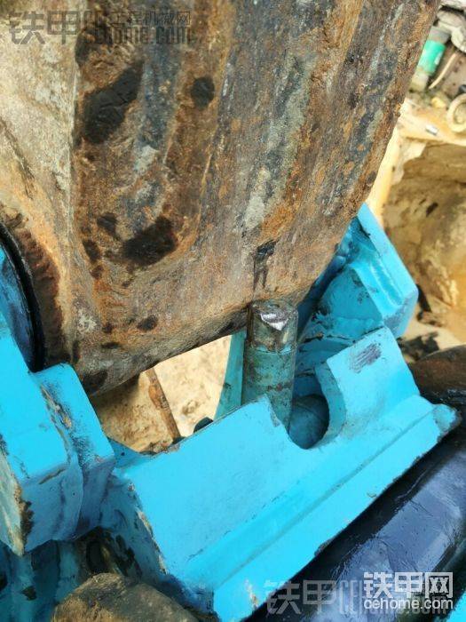

被做大了!
被做大了!
只能垫上垫片!
只能垫上垫片!
既然这个也做大了!
既然这个也做大了!

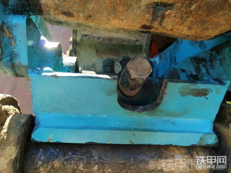

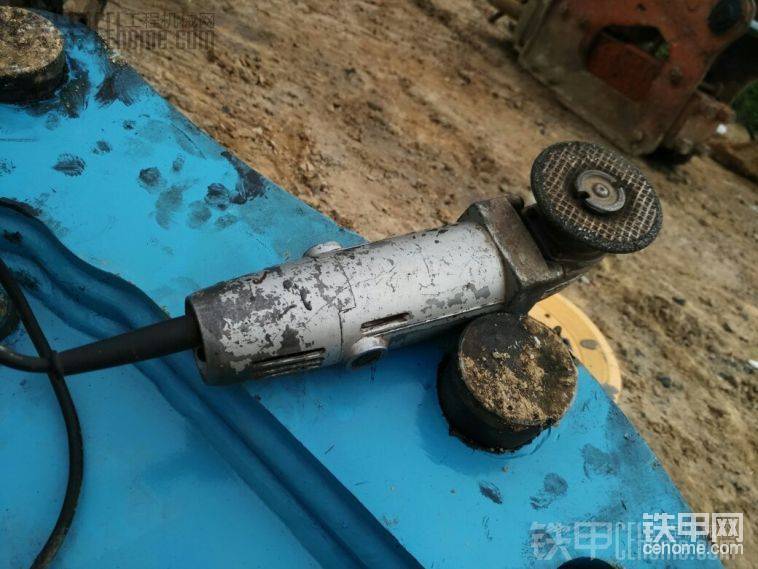

只能用切割机了!
只能用切割机了!
一边磨了0.75公分!
一边磨了0.75公分!
两边磨了1.5公分!
两边磨了1.5公分!
总算磨完了!
总算磨完了!
装上刚刚好!
装上刚刚好!

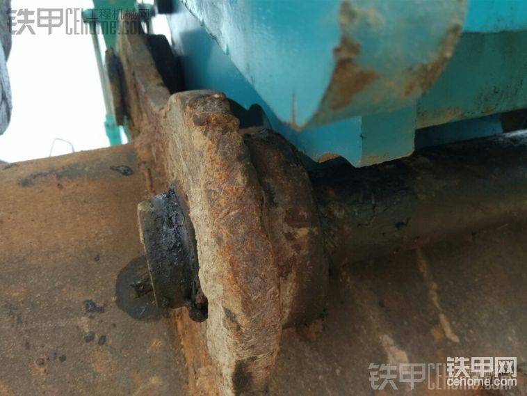

装上机子试了下既然发现调节杠挡住小臂了!
只能自己动手弄短点!
只能自己动手弄短点!

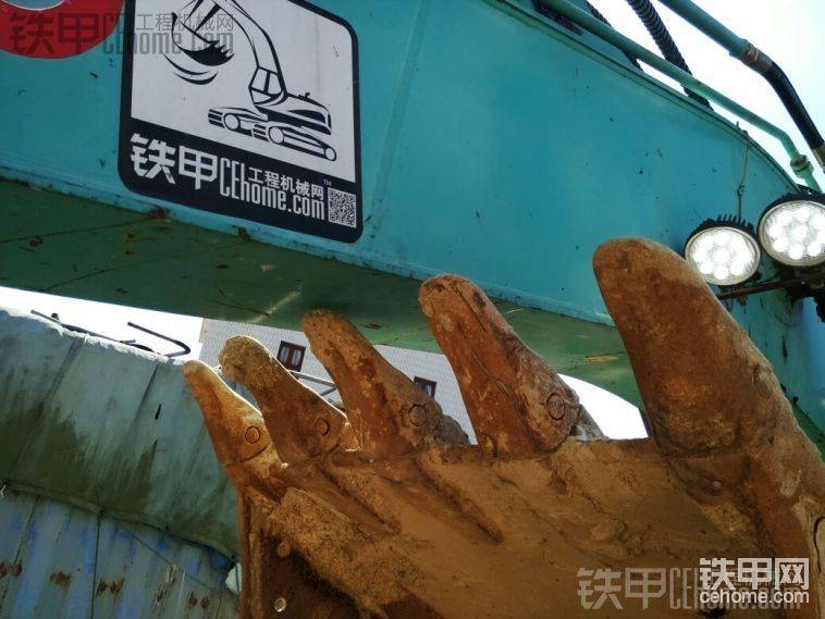

都装好了试了下!短斗齿还行要是新斗齿就会刮大臂!
