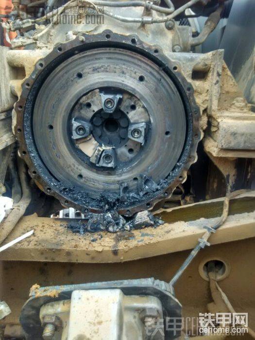

触目惊心啊!!!伤不起
青阳挖挖 2016-05-28
是的,工地催的紧,没换
FDBLOVECYC 2016-05-28
怎么感觉到又间隙的???
那是怎么回事?
青阳挖挖 2016-05-28
我的也有点间隙了,准备工地结束换新的
加腾820- 2016-05-28
我唉过一次,全断完……直接停在那里单发动机工作……这个不是质量问题,修过的都懂,
加腾820- 2016-05-28
哦,谢了
原车的

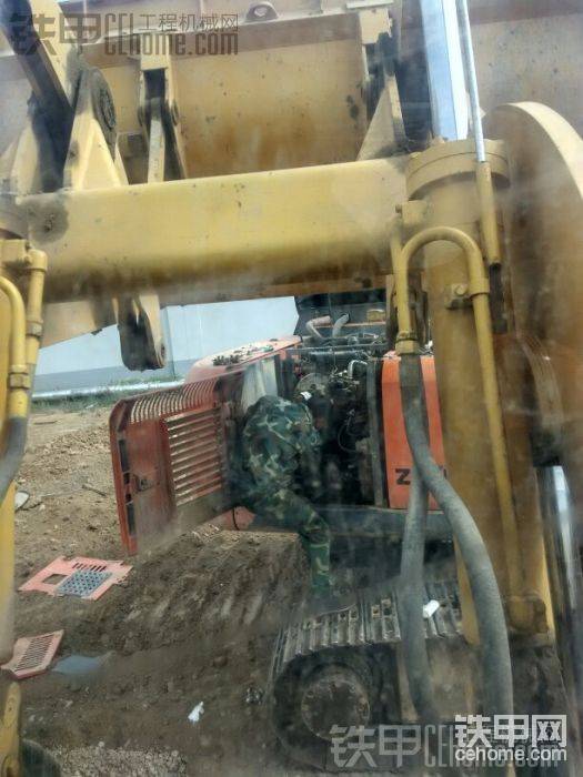

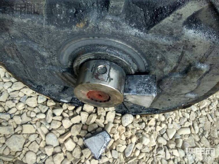

qrb135 2016-05-28
越大的机用副厂的连接胶和铝块越容易出现这个问题。
qrb135 2016-05-28
图二的铝块与圆法兰接触面没有完全接触造成,原因是副厂的铝块不标准,解决方法是把圆法兰拆下来和铝块一起拿到有电脑磨床的地方,用电脑磨床磨一下铝块领其与圆法兰完全接触就OK!安装时注意泵轴和发动机轴的同心度。
