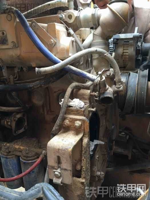

侧盖有一个螺丝是固定打气泵的,皮带轮得拆,为好拆还的卸风扇,里头内池必须做记号,不然,你懂的
这是拆完后的样子,说实在的,修起来真没时间照相
轻轻抹点胶,装好就OK了,谁动了我的发电机皮带,断了再说吧
