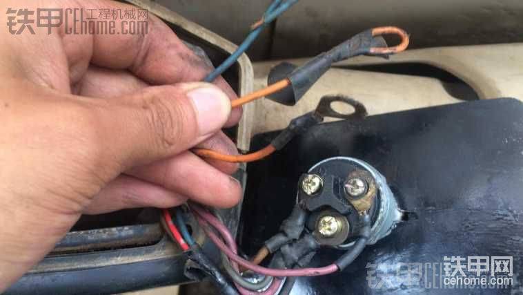

求救六线点火开关怎么接

ACC全车电器(如大灯)B是来电(电瓶+)BR继电器(启动电磁阀)C点火线。 你原车估计红1是来电B,黄1是C点火,剩下的是ACC,。也可以从中找出BR

好接先把常有火的那根找到接好,另外5根在往火线搭看反应分清那个是启动线,那个是总电源,那个是acc另两根是预热线,找好后在往开关上接,一边接一边试好弄
