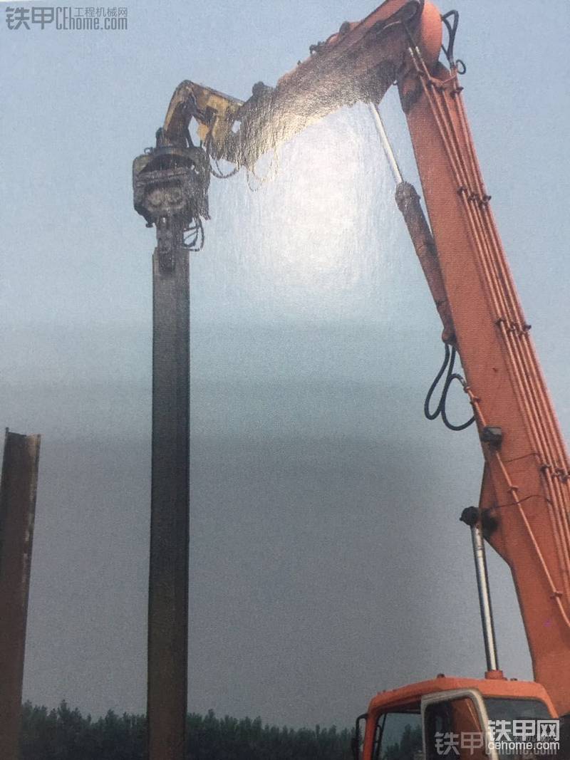

装打桩机需要注意那些的事情1.   挖机的选择(由于打桩机的动力全靠挖机提供,一般有以下要求)      a)        首推进口挖机或者进口品牌(韩国的不包裹在内。不是说进口的好,而是进口的机器的寿命很好)。如:神钢,日立,VOLVO等。挖机的小时数不大于10000小时。大于一万小时装机器前请询问清楚。      b)        然后就是国产的和韩国的。如:三一,现代,大于等。挖机小时数不大于5000。大于5000同上。      c)        装的挖机一般不能使用打过破碎的,如果一定要使用,打破碎的小时数要小于2000,不然就要修大泵。2.    打桩机油管      a)        神钢超8的需要加装传感器(500左右)。      b)        小松所以挖机都需要加备用阀(6000左右,便宜的和贵的都有。我这选择的是中档的)3.    打桩机型号的选择      a)        光伏水泥桩                      i.     沿海的话,250型号就够用。                     ii.     内陆几台250在加一台330或者350就好。                     iii.    第一次装,有30吨挖机的话还是建议装大一点型号的机器,如330或者350.      b)        钢板桩(拉森桩)                  30吨以上挖机开始转300以上打桩机。4.    改臂      a)        光伏水泥桩基本上会进行大臂油缸下移,20吨挖机只打5,6米的桩的话可以不改,但据说不好打。      b)        钢板桩都会进行改加长臂。5.    以上只是个人浅见,如有不对请指教。
