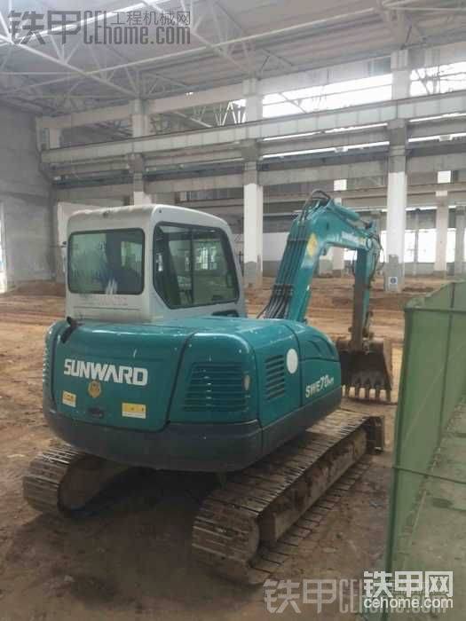

11的机子现在已经6350小时了,也想让各位估个价,看看还能值多少钱,6000多小时了,力量和速度比不上新机,但是绝对不慢,协调性很不错 中归中矩,行走也是中归中矩。

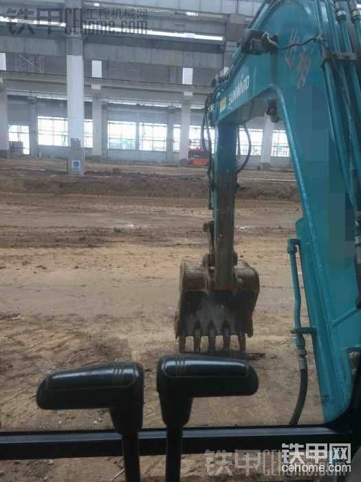

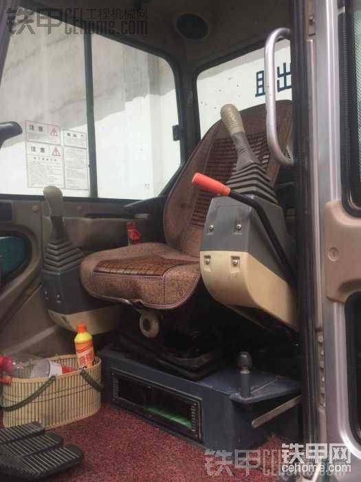

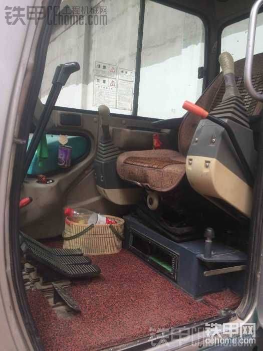

勉强干净的驾驶室。

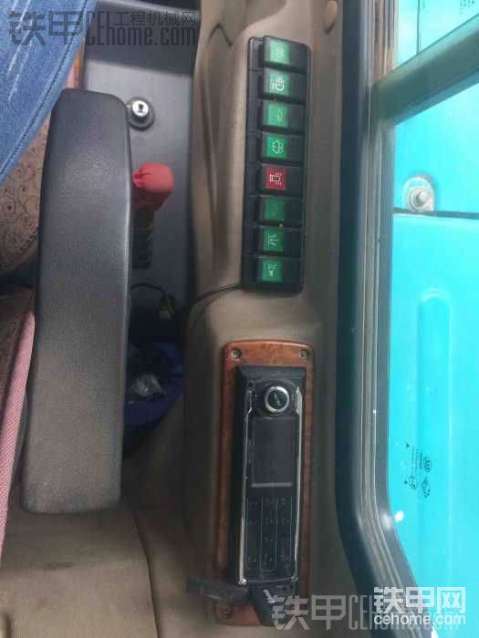

好多开关都没用,自己换得卡机,比原装的那个破烂玩意好的多。
空调一直都是好的。
驾驶室没有其他品牌的机器内饰那么豪华,毕竟是老车,把卫生打扫干净也还蛮不错。

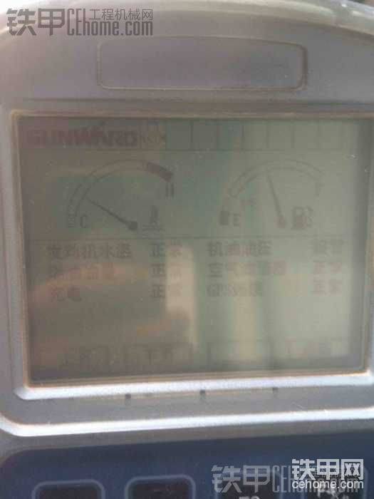

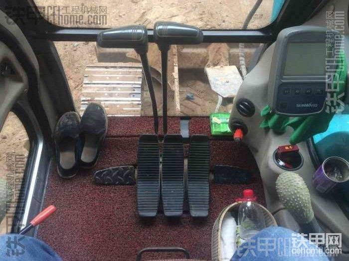

显示器老款的,真难看,不过简单明了。
这个显示器其实一直都是亮着的 开过的都懂的。

保养的还行,都是自己一手开的,车身在13年补过一次漆,大小臂没动过,只是局部补漆。

屁股碰了都是自己刮腻子,然后用自喷漆轻轻一喷,所以看得很新。
侧面

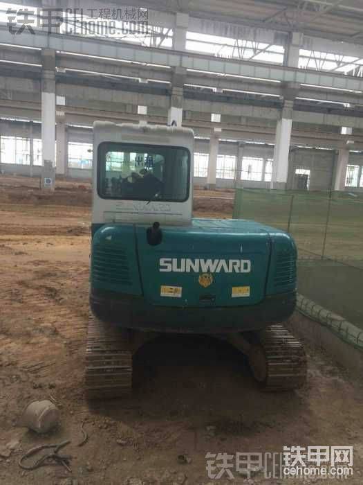

背部
变形金刚挺好看

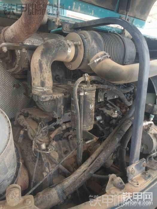

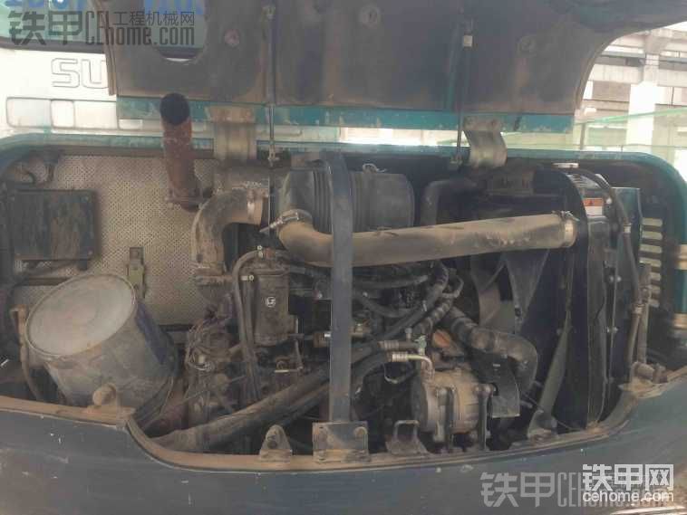

洋马发动机,一如既往的还是大家熟悉的那个噪音,是否有一种隔着屏幕都可以听得到 真心受不了

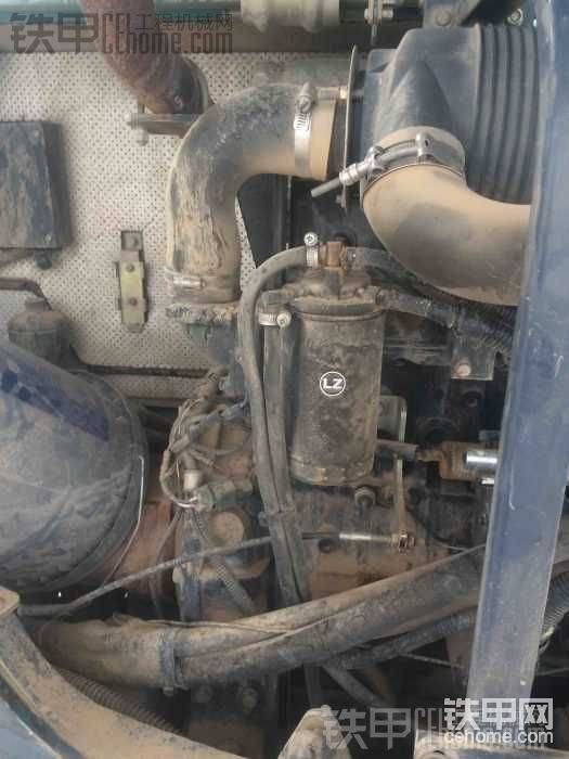

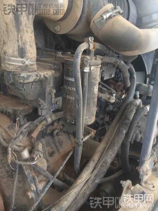

噪音归噪音,有些人说洋马发动机真心垃圾,其实我也不知道,我只想说我连一颗螺丝都没动过,只是换过一副高压油泵
空滤壳尾部总是张个小口,好多这款发动机空滤壳都这样,没办法就自己动手改了一下
每个地方都是滴油不漏

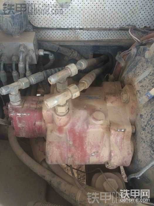

大泵外表被水桶磨的
有点脏

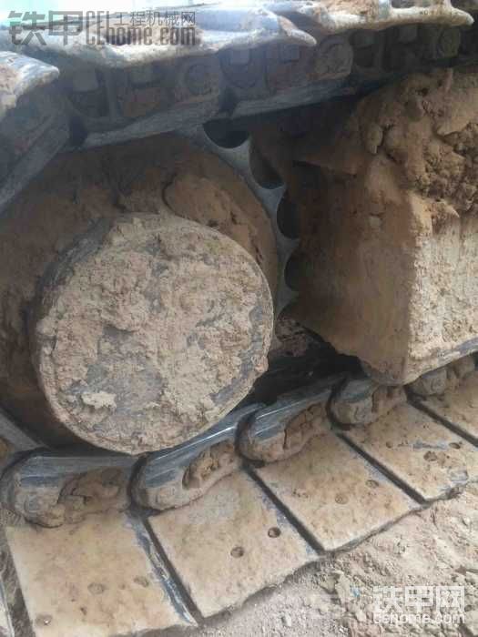

我说这履带没换过一个支重轮和拖链轮 你们信吗?只是两面履带换过一个套和活销
驱动齿轮该换了,两面磨损还不均匀,我也是醉咯

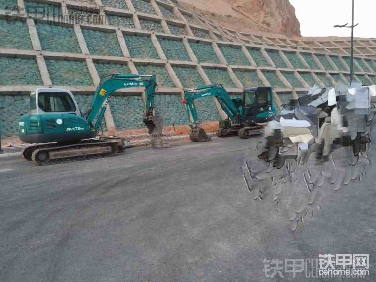

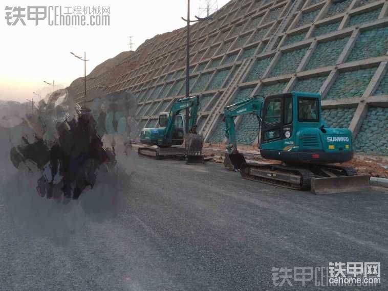

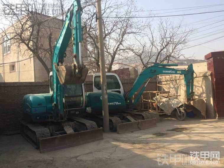

和新款70在一起
兄弟俩
双胞胎
哥俩好

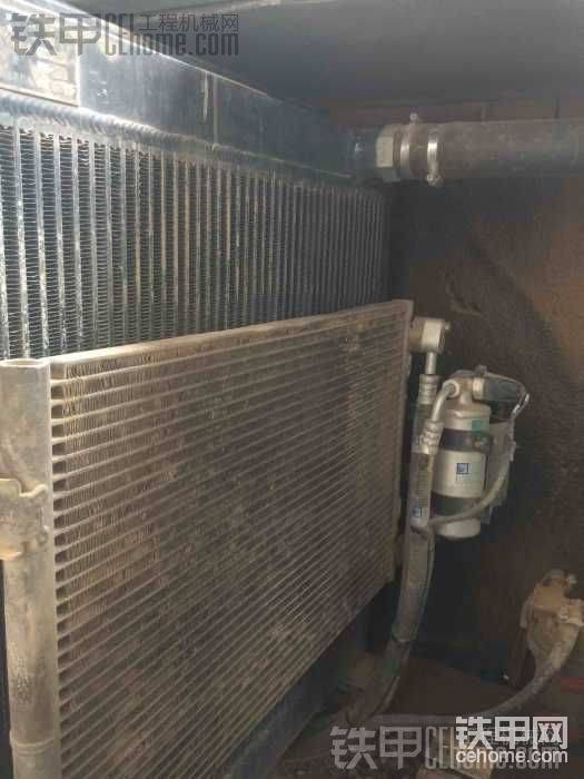

总体还说还是不错的 机器的好坏多半是在于人的保养 平时发现点小问题就要处理了 不然会酿成大错 转盘和分配阀也从来没动过 还有一个硬伤就是爆油管 山河爆油管都把我爆怕了  水箱和散热器设计不合理  最讨厌这个最后想让大家看看还能值多少 谢谢大家!
