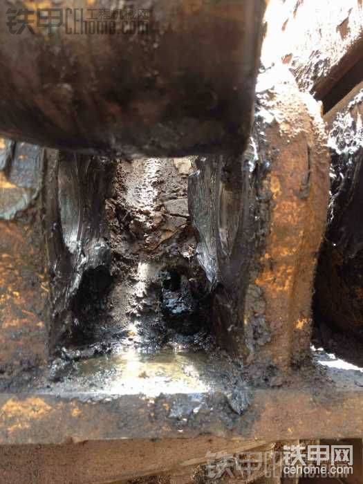

检查基座是否同心。检查大臂根部两轴套是否同心。就用大臂销穿插测试。如果同心,不用管它,不同心,需要修理至同心方可使用。
小白杨5557
2016-05-15
我都换三套轴和销了今天又奇怪了又不响难道是他们说的磨合好了
相思无用
2016-05-15
勤打黄油
病号
2016-05-14
你可以理解这程度,可以了,同轴同心,至于是什么自己想
猛巴拉娜西
2016-05-14
你确定是这个响吗我的是大臂座子那里响
小白杨5557
2016-05-14
有没有甲友遇到过这样的问题?你们是怎么处理的?
