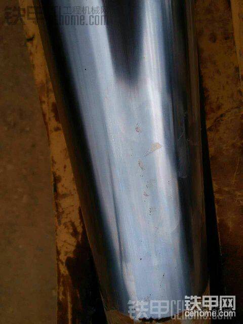

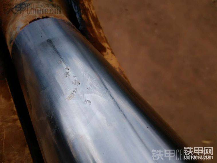

可以治好我的车比这还严重用砂轮机装上抛光碟五金店有卖把窝窝抛成圆片片不刮手就行油封要重新换每天收工要油缸收到底不然会生锈。

谢谢你的建议:因为当时没注意造成的,我是湖南永州市,湖北的荆州是不是太远了。费用大概需要多少钱,可以给我联系方式吗。
爱在何方 2016-05-14
最好的办法,就是去镀,然后换油封
manwang- 2016-05-14
你是被电流击伤,继续做动作了- 没办法了,只能维修了; 办法是: 1,找利星行互换维修,成本高,但是效果好,速度快; 2,找有经验的维修工,用电焊修补【效果不好,会生锈】; 3,找你就近的电刷镀修理工,进行现场修复【好像荆州有人做这维修】; 以上各项,都要更换密封。
