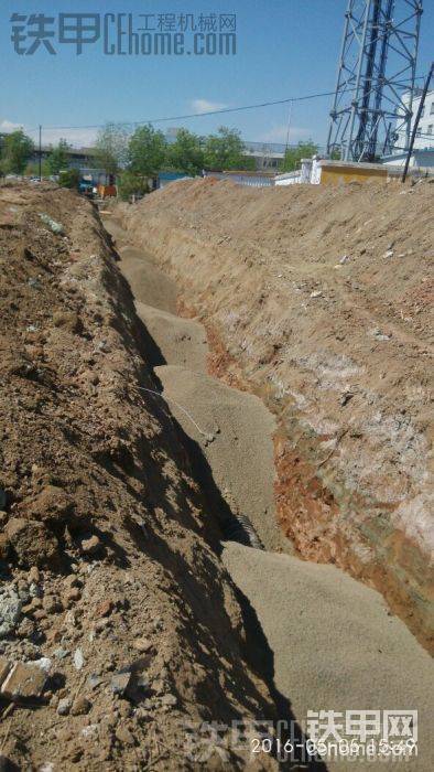

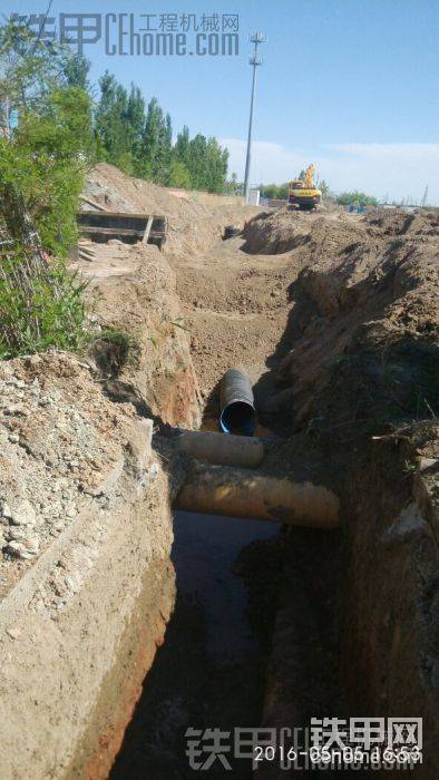

铁甲网首页 铁甲论坛 这条线快收尾了。 发帖 评论 这条线快收尾了。 挖掘希望 2016-05-05 1317 3 管线不长,因环境复杂,加上雨天干扰,今天管已装好,就等接头,闭水试压完后就可大回填,收工。 要求先用细沙回填高于管50公分,因要做闭水试压,所以管接头处留空了。 沉静背后是繁忙! 管线从工地新围墙基础下穿过,怕基础沉降用戈壁土回填压实。 新旧管线交接,最后接头处麻烦点,旧观察井壁开孔,要截水。 美图 图片 发表回帖 全部评论 铁甲、枫叶 2016-05-05 JCM 回复(0) 铁甲小Q 2016-05-05 甲友您好,图片可以正常显示,感谢您的分享! 回复(0) 挖掘希望 2016-05-05 图又没了? 回复(0) 已展示全部评论 为你推荐 现代505VS挖掘机 手机用户-VHhA 2022-09-14 6658 9 利勃海尔914 手机用户-VHhA 2022-09-14 6715 9 斗山DX530LC-5 手机用户-VHhA 2021-11-07 6697 1 日立ZX530LCH-6 手机用户-VHhA 2021-11-07 5687 0 世界之最 诚信建设 2021-08-22 3981 3 神钢SK500XD一11系列挖掘机 ZAXIS200 2021-06-23 5848 1
