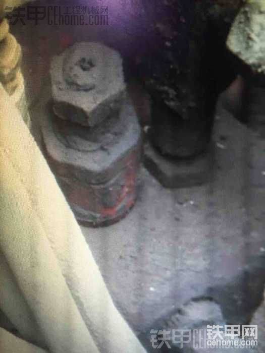

图中是主溢流阀,设定的是整个系统的工作压力,这个出问题全部动作都不正常。 这样吧,你把主泵的出油管和负反馈管对调,看故障会不会转移到回转和左行走上。如果故障转移那你直接拆主泵检查了。

要是大泵问题,是不是可以这样抬大臂是双泵合流,因为抬大臂压力感觉够用,下压大臂单后泵工作,不合流!压力不够,右行走也是后泵管控所以也压力不够!但铲斗感觉可以还有疑问?

铲斗,二臂,都正常!就是下压大臂,和右行走感觉压力不够!这个调压阀都控制哪个动作!是不是这个阀问题,

你再试试铲斗,如果铲斗也不正常,基本可以确定是后泵(P2泵)的负反馈油路出了问题。

检查一下下大臂的反馈压力

应该是液压泵的问题,

现场没有压力表,感觉是压力不够,单单同时影响下压大臂压力和右行走的能有哪几个地方?

现场分析,单独给下大臂支车,支不起,一抖一抖的,再加一个二臂动作就能支的起来,这是不是和哪个阀有关系?

分配阀下面大臂压力阀清洗了没有作用还有那个阀控制下大臂和右面行走qing指教
