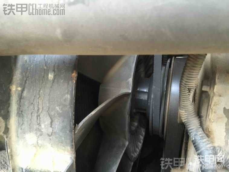

高手快来!小松60-7高温
强哥pc60
2016-11-04
肯定装反了我的60一7跟你装的不一样
happykidss
2016-11-04
日立EX200-3绝对不是,是吸风的,我玩了一台十三年,闭着眼睛都知道
御银
2016-11-03
正确的是这样子的 用纸条的方法也是个好方法
yanliang123
2016-05-14
结果到底反没反
日日好
2016-05-12
还有呢!?日历 小松 凯斯 卡特 加藤 住友 现代 斗山中有多少机型是吹风的!说了不要拿一两个说事!你那吹风能占几个!
斗山dx60―7
2016-05-12
现代60-7和斗少60-7都是吹水箱,
斗山dx60―7
2016-05-12
现代60-7和斗少60-7都是吹水箱,
张乙乙
2016-05-04
看到风扇方向是对的,你看看风扇皮带
120120
2016-05-04
这风叶绝对是装反了,装反还是像发动机吹风,风叶倾斜角度反了才会像水箱那边吹风呢,风叶装反后风量小了,吹风方向不会变
120120
2016-05-04
