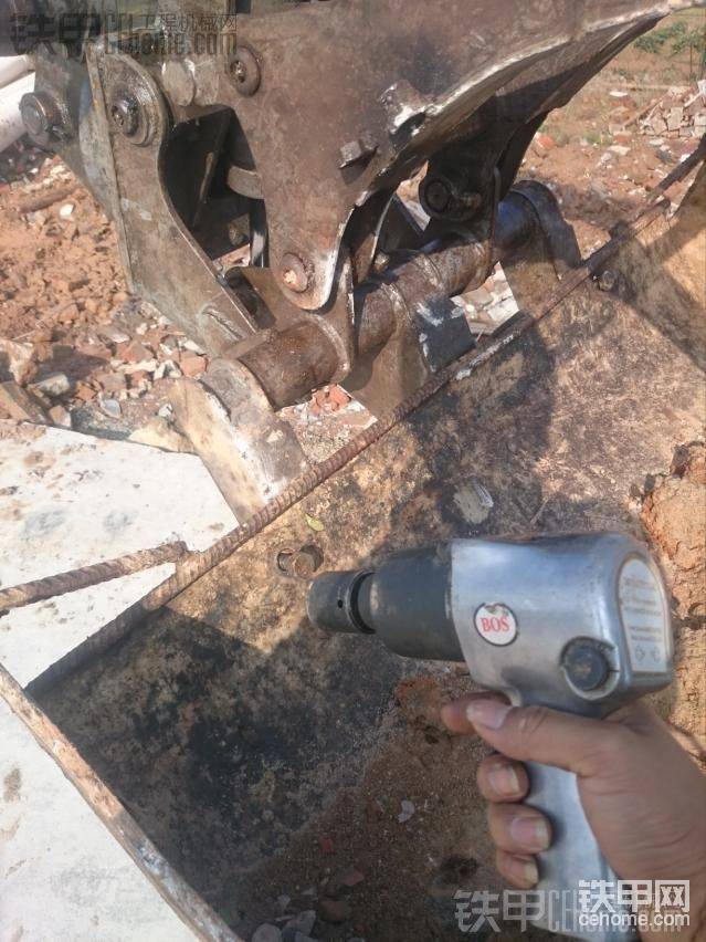

晕。我还得去买个挖机
问个问题
2016-04-25

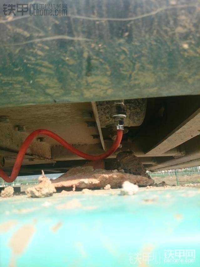

在油水分离器闲口接管,在储气筒通往刹车方向的气管接头处按个阀门就好了,压力就够用了
问个问题
2016-04-25
我的就是自己该的
姜小杰
2016-04-25
风扇我的好像是向里边吸气的
xtwojcf
2016-04-25
这样才实用
网金管理
2016-04-25
某宝上24V吹风机 接电瓶随便吹,插点烟器上就行,,比你这个省事多了。
Mr.t0n9
2016-04-24
现代挖机自带空气枪。还不错。
狼族机械
2016-04-24
不太好用…产车就一个气包…气小…
沉默的羔羊E
2016-04-24
套排气管上面更方便
MNS两头忙
2016-04-24
软管更好
