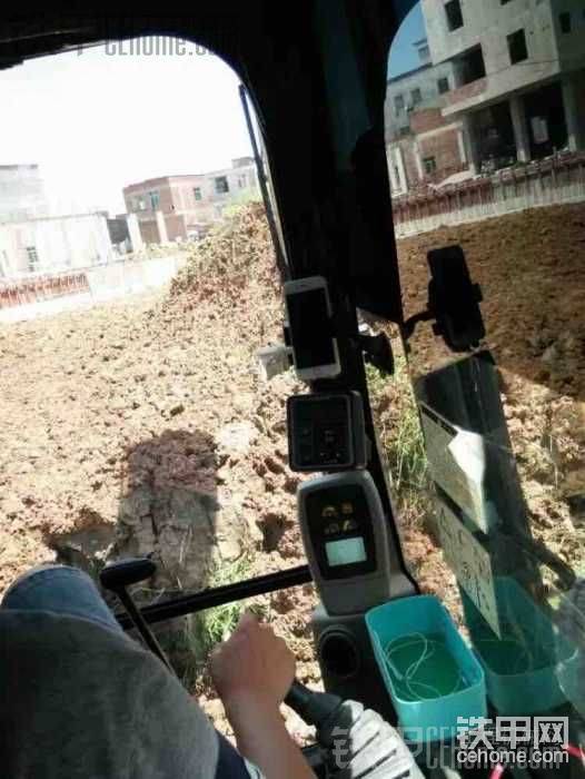

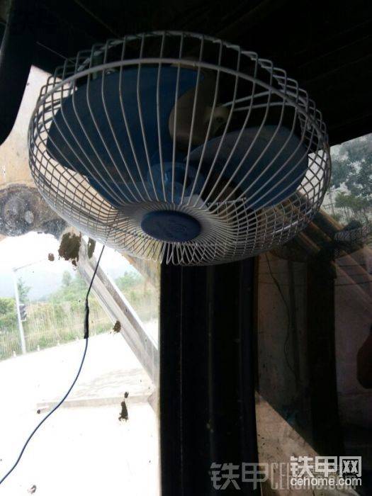

我挖机空调坏了还没有时间修,最近太阳☀太大,把我都晒黑了,想贴膜,但是,我们这里没有这种店,外面太贵太贵,只能靠自己动手,买套工具,买卷太阳膜

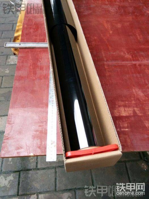

中合价,不是最低价,也不是最高价,老板推荐的膜,只要晚上看出去清楚就是好膜,1.5米宽,12米长,价格不说,品牌不讲,店名更不能给大家说

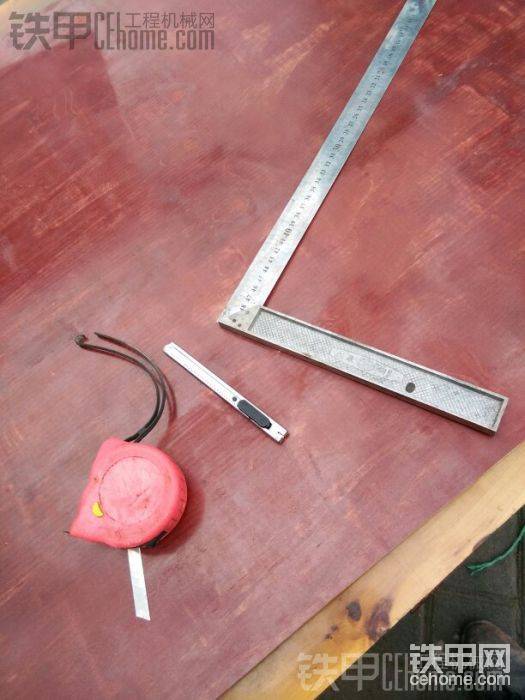

刮刀
喷水壶
卷尺,美工刀,钢

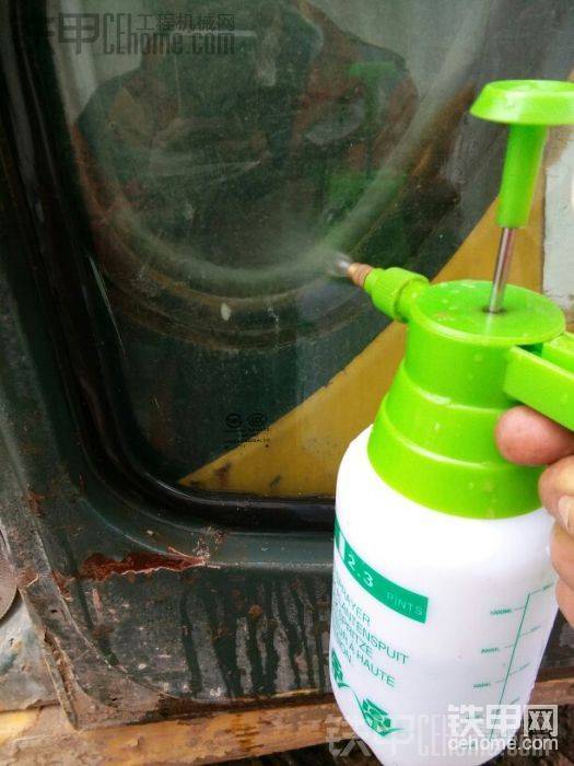

清洗刮刀
先用喷壶喷水在玻璃上,用刮刀把玻璃上的灰尘清洗干净,这点很重要,效果看这点
餐具洗涤剂兑水很好用,反反复复的清洗干净正反面都要清洗干净

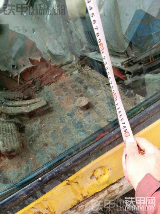

接下来就是量尺寸
长宽量一下,比玻璃大个3公分的余量
