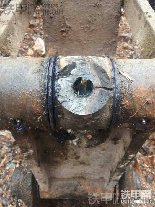

各位铁甲的前辈帮帮忙!!
真实姓名
2018-08-11
和操作也有关系吧,是不是经常磕斗
gujinfu
2016-04-22
三点不同一条线
罗一刀
2016-04-22
仔细看看哪个位置不对
121683643
2016-04-22
估计翻斗到完液压缸不同心
150****7301
2016-04-22
不是质量问题
150****7301
2016-04-22
工字架换了新的 斗耳也做了新的 还是断!
@疯狂挖机
2016-04-21
油缸两头不同心吧,或者工子架较劲,不知道对不。
吴祥
2016-04-21
换个质量好一点的
