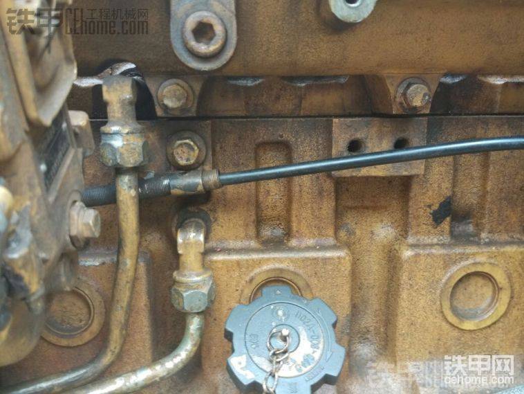

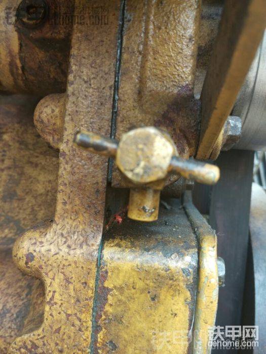

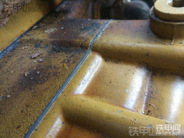

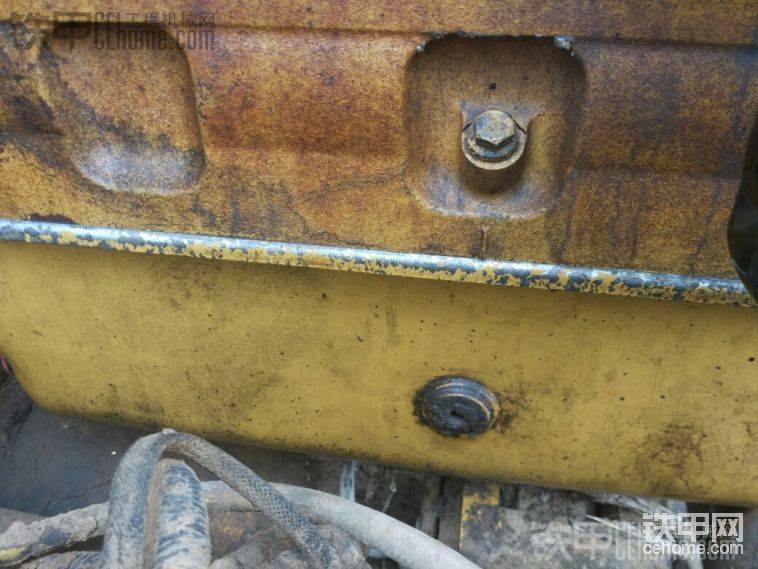

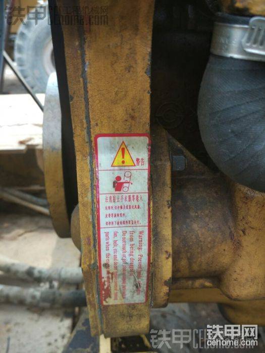

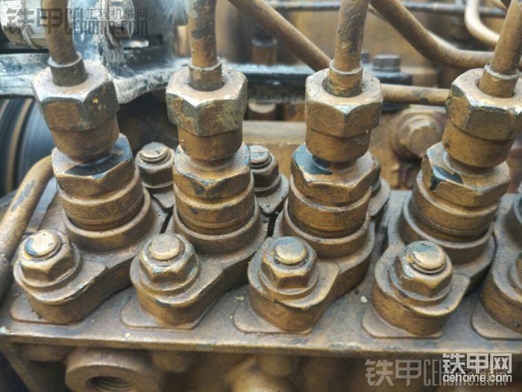

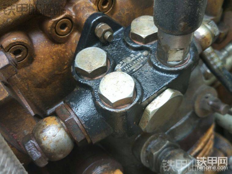

      回归标题请看图精致维修我们认为应该是这样,在保证不准漏油的前提下,两个连接缝不能看不到胶。

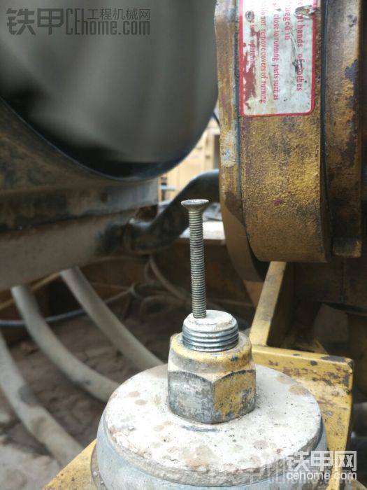

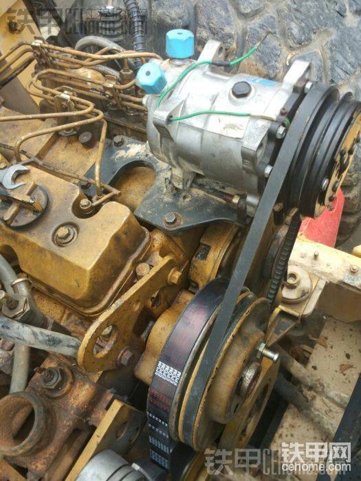

在方便拆卸的前提下我们尽量保持原机卡箍和位置,保证每条螺丝的原来位置。
洁净如新,清洁是保证发动机维修质量的前提
怠速震动和提速实验是不可少的检验项目
         我们之所以这样做,的确是为了扬名,但是好像没有客户投诉我们,这样修好的发动机使用一段时间后根本看不出是否进行过大修,我们用的绝对是原厂配件,每一个细节都是按照标准施工,这就是所说的恢复出厂设置
