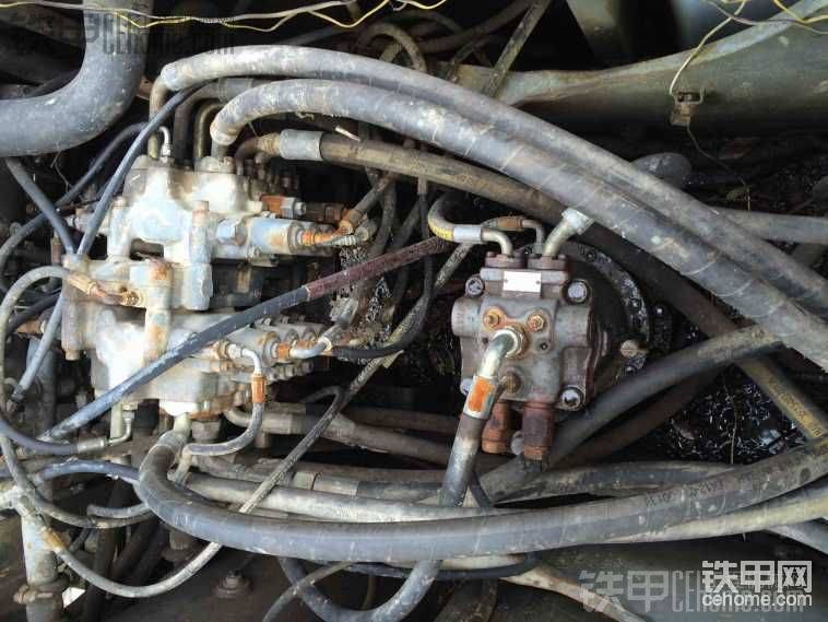

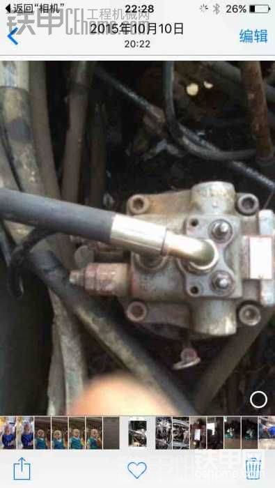

请教各位师傅,ex200-2改了k3v112和u28后回转过程中操纵杆一停顿或者松掉再操作就有明显的齿轮撞击声,回转马达顶上原来有两条小管是接到大臂底下那个阀块上的,后来回爆管就堵掉了,会不会是因为没连接那个阀块的问题?
堵掉的两个管接头
堵掉的两个管接头

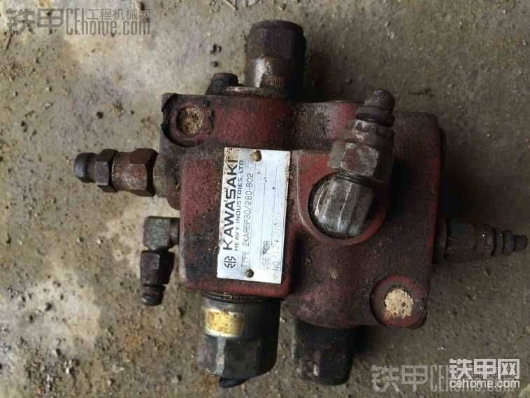

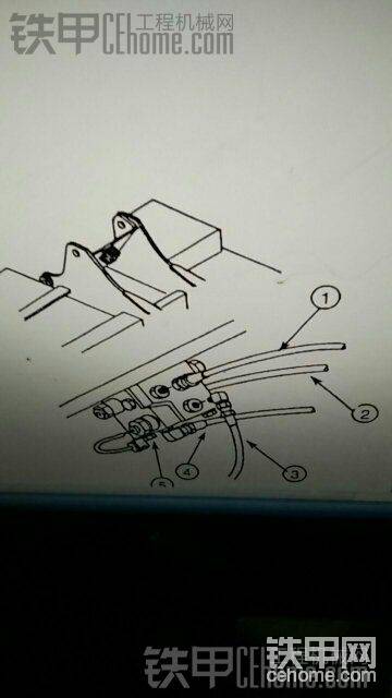

这个原来是装在大臂座下面的,有两条管连接到回转马达盖上,现在拆了,两条管堵了
