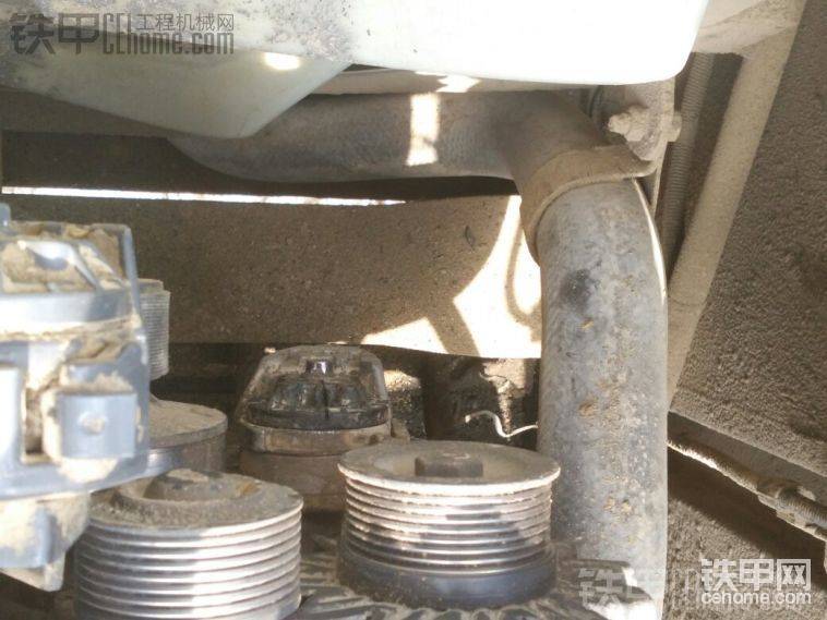

小松350-8发动机罢工

你这是康明斯的发动机吧!

搞个平头毡子用锤子毡松就可以了
KOMATSU-pc200-8
2016-04-13
有种夹口钳,夹口是可以调节的,你去修理店找一把试试看,如果不行就只有找个电焊**的了

要换张紧轮,但是螺丝滑方了,缷不下来了

要换张紧轮

啊是张皮代张紧轮

拿弯杆加节杆就搞定。中间有个四方孔

不用拆
