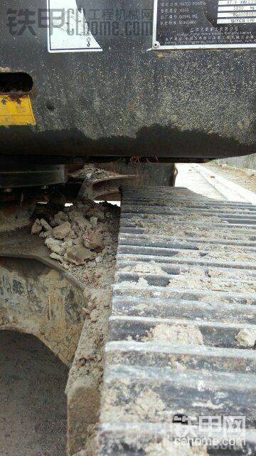

谁知道玉柴60挖机涨紧油缸油封咋换?
wei
2016-04-25
第一检查油缸油封,第二。打油的单向阀。第三导向轮的轴看看磨坏了没有
挖米子
2016-04-25
我前两天换了涨紧油封,拖链轮,然后黄油打紧了。但是干了一天活履带居然又松了是松很多那种。但是检查油封没烂,导向轮也没会缩,,链条怎么会松的呢?
挖米子
2016-04-11
我这也就上次掉链然后打黄油打猛了,铁锈拉的
282552651
2016-04-11
涨紧油缸油封你自己是换不上地.买好油封去修理厂叫他给你换上.
王彦波
2016-04-11
我也记不太清了。好像是两个、另外你这履带已经拉长了,你先截一截两截的链接按上吧。或者换新履带
wei
2016-04-11
我算服了。你这样换100套油封也没用。换不住。而且还老掉链子。你这完全是链条长了。下掉一节或两节。或换新链子
挖米子
2016-04-11
是就一个油封吗
王彦波
2016-04-11
能拔掉,拔出来油封就看到了
xurui
2016-04-11
老虎嘴不行了
挖米子
2016-04-11
这个张紧油封咋换的好换吗
