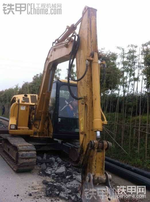

卡特307C,钥匙偶尔会打不着火,
俺莱芜有
2016-04-09
继电器:)
蹉跎岁月
2016-04-09
锁或许有问题
勇320
2016-04-09
可能电门有问题
网金管理
2016-04-09
检查保险盒15A以上的保险丝,,,,钥匙开到ON挡,无接触声,仪表没电,检查,电瓶引线磁力开关是否太脏,,钥匙开ON有电,但START下无反映,检查启动机磁力开关继电器有无接触声,若无,,检查线路,若正常,拆启动机维修.
挖挖挖出一片天
2016-04-09
哪个位置的保险丝?
影无痕
2016-04-09
保险丝松了吧
