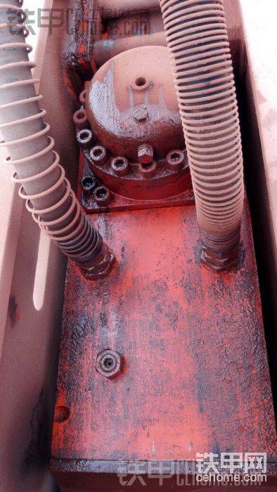

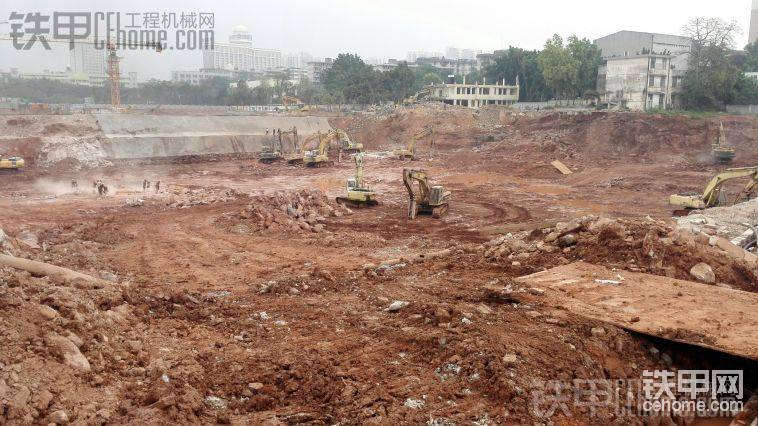

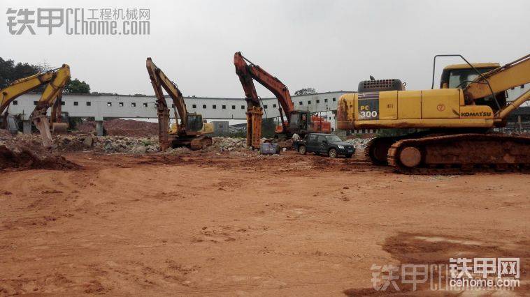

广州某大工地,客户的165锤漏油,带几个师傅过来维修,,近20台300以上大挖机同时作业打炮,响声震天,超级震撼,二话不说,先上图

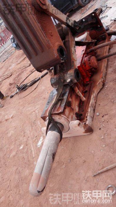

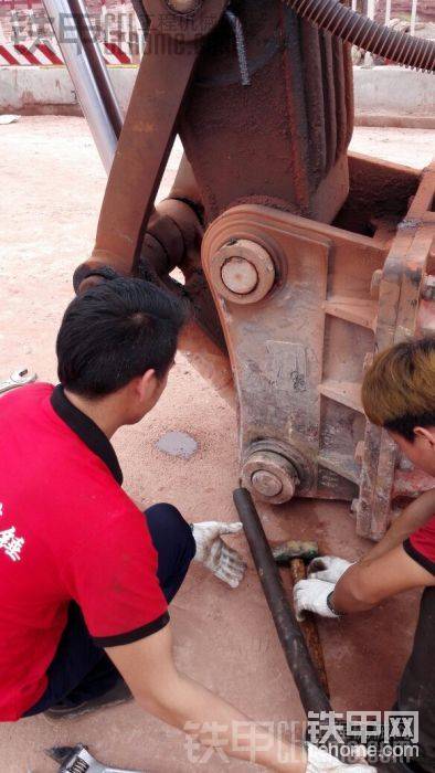

移好挖机,开始卸锤

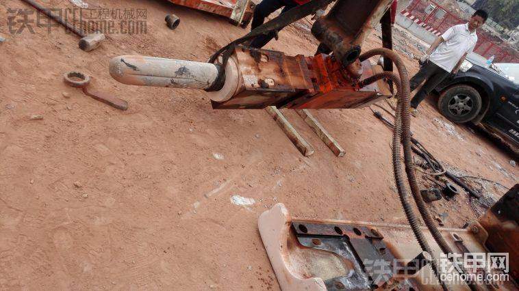

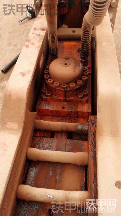

接下来拆夹板,螺丝打太紧中间费了九牛二虎之力风炮什么的根本拆不下来,几个雷得饥肠辘辘,于是先吃饭,回来后调了一台挖机过来压住缸体,另一台挖机猛锤敲击扳手,终于打松了4条通体螺丝,扳手都冒烟了

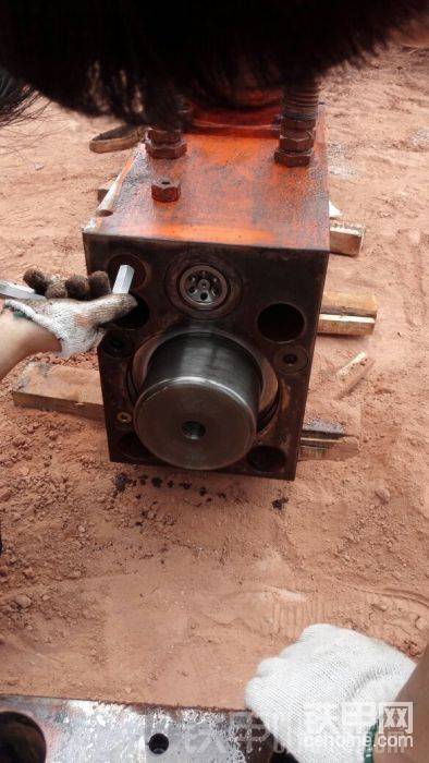

拆开缸体,检查氮气室和下缸体端活塞是否有油渗入,很幸运没有,于是确定只是漏油不漏气,接下来就简单了,换几道油封就可以了,上好螺丝后装好缸体后用泡沫水再检查了下,没有气泄露,上好外壳挂好锤就OK了
