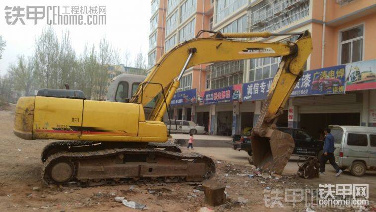

一台住友挖机干活中间突然熄火一起动正常又干活突又熄如此反复搞得人头疼。初步检查油路顺畅说明油路正常。查电路也没查出毛病。又干活故障消失。某一天此故障又出现一切如故。最后发现为电路总开关有问题。干活中间车身振动导致开关断电熄火起动后正常。干活振动又熄火。更换总开关后故障消失。当然故障千奇百怪希望甲友们共同交流经验更好的为人民服务。13838810255
