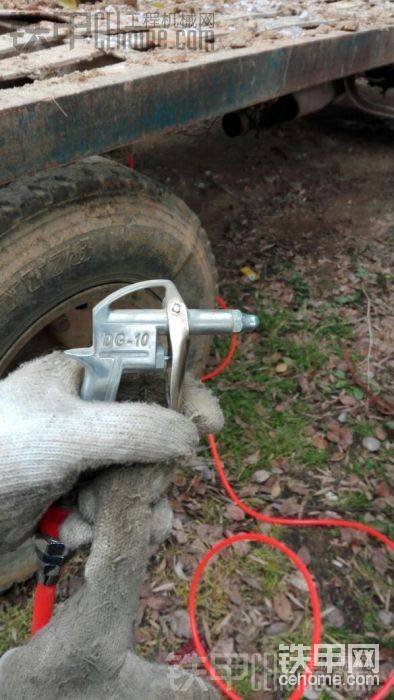

从平板上接气管,风枪加气管20元搞定
从平板上接气管,风枪加气管20元搞定

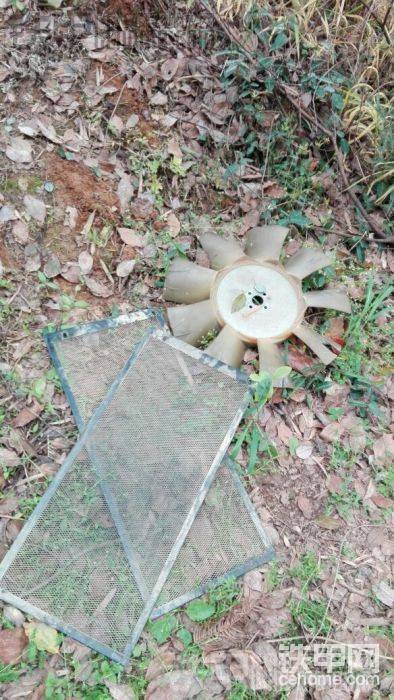

先把风叶,护网都拆了。
先把风叶,护网都拆了。

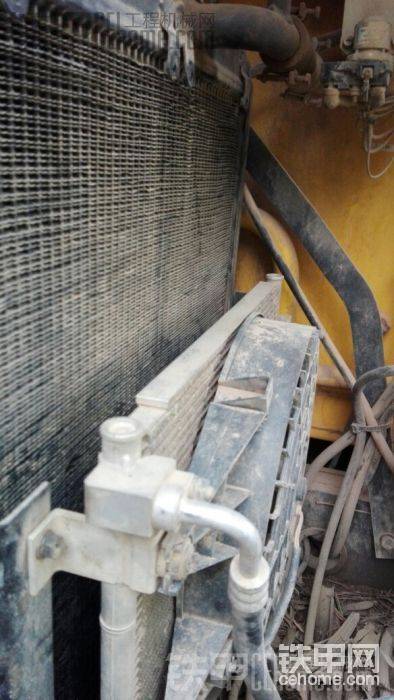

吹液压油散热器,和空调的,空调散热器与风扇都要拆开

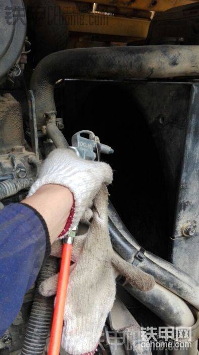

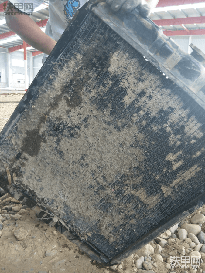

吹水箱,真的好多灰尘和柴草渣子
吹水箱,真的好多灰尘和柴草渣子
两面仔细吹过,现在吹只有少量灰,没有渣子了
