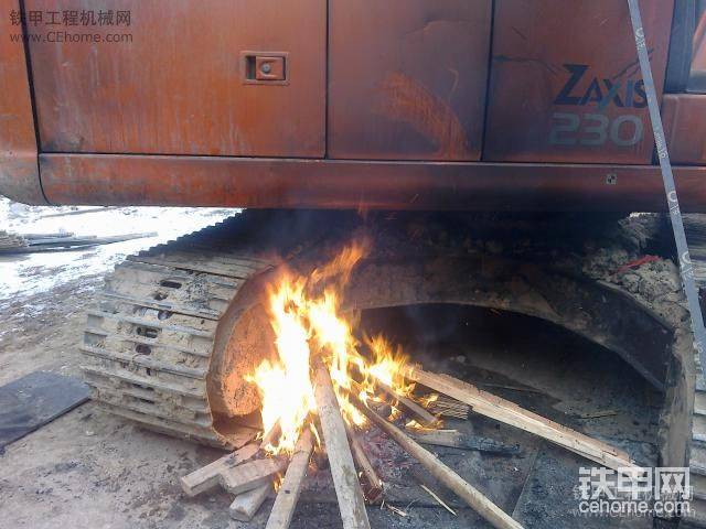

  没办法 ,给老板说,老板让我点火烤烤
  不是我不敢烤,只是老板不在,我烤了,万一出事怎么办?
  等到老板来,我们一起烤 ,万一着火了,老板也在的~
  当晚烤到9点多`   我问老板,你说说,晚上不干活,就是一会着了,明天怎么办?难道机器一直着到明天早上?
  最后决定回去 ,第二天早上来早点烤,于是我们都回去了。
  第二天早上```
  5点   我靠 ~老板够狠的
  我们一同驾车来到工地,开始点火     烤车
  当我们烤了将近2.5小时之后

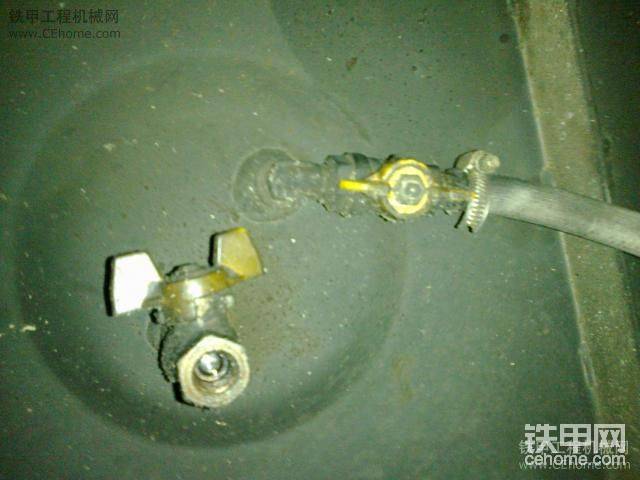

  我们都想着点着之后把0#用完,可是没有想到把油换掉 抽油  开始打开油箱底板
  卸下哪个给柴滤供油管   发现里面没有油

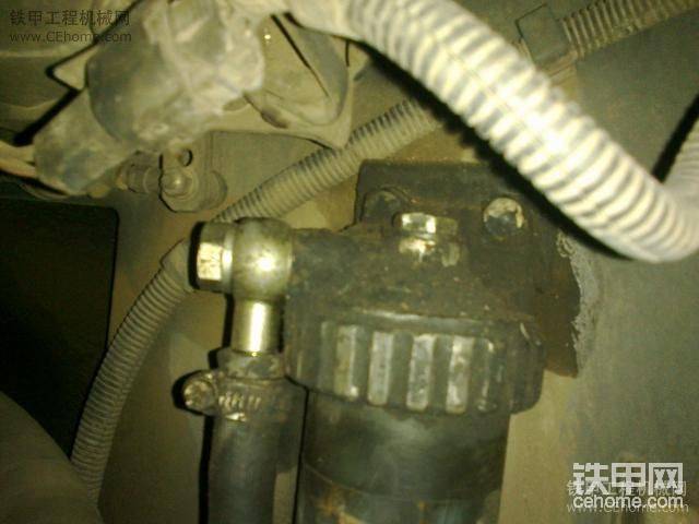

  柴滤肯定有蜡  于是一边放油,一边换滤心
  当打开第一道柴滤时候,麻木了  全是蜡
  顺便把管子吹吹
  接着把细滤卸下,发现里面没有蜡 反正换呢 全换掉

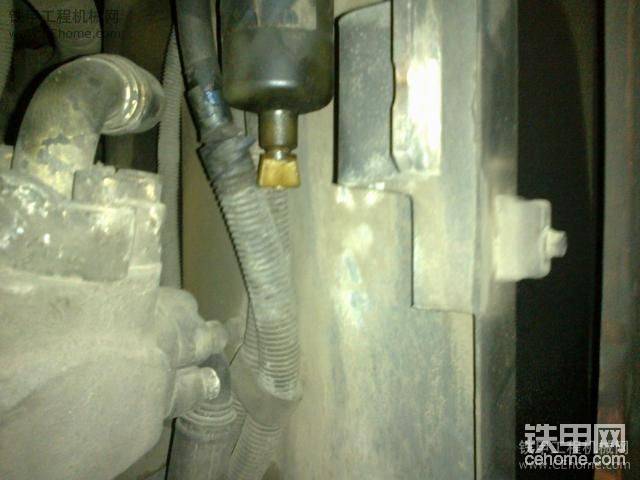

  当通到油水分离器那里时候
  发现里面还是蜡
  管子通了 分离器里面还是冰和蜡
