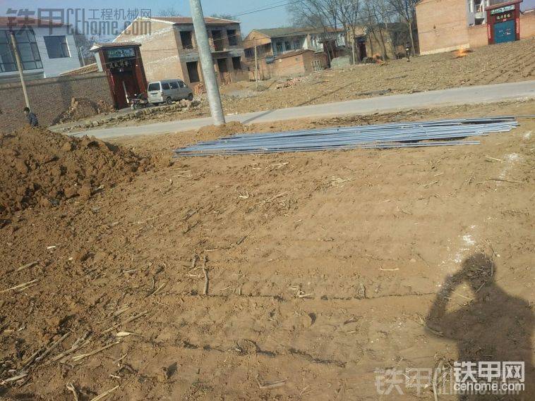

这是在布第一层土主家不让布太厚了要不然压不实,第一层坐底7米宽,布第一层土白线要预留出20到30公分别压了白线土要放直了,基础要打好了后面的工作就好做了,土布完挖机上去压几边,然后在不第二层土二层要保证挖机能上去压,压不到地方用斗子砸,砸实后在布第三层土,第三层直接用斗子砸到主家要求的高度

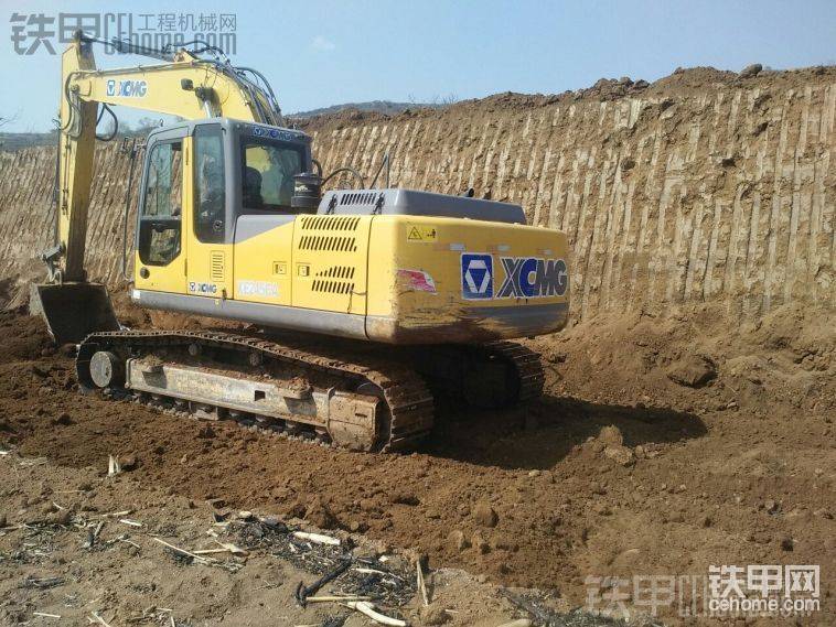

这个地方是边墙的位置,布后墙土的时候,边墙8到9米的地方不能取土,要不然最后堆边墙的时候土没地方取
还有布第一层土的时候最好挖远出的土,上了第二层就挖的时候就不会太费劲,后墙边墙打好后接下来就是切墙了,切墙就跟刷坡一样,第一边先毛刷一边,刷下土来把地平了,然后在精涮一边大棚就算成了

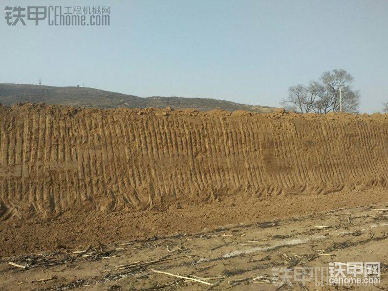

这是堆成后的样子,本人第一次堆棚,望甲友多指点一下
