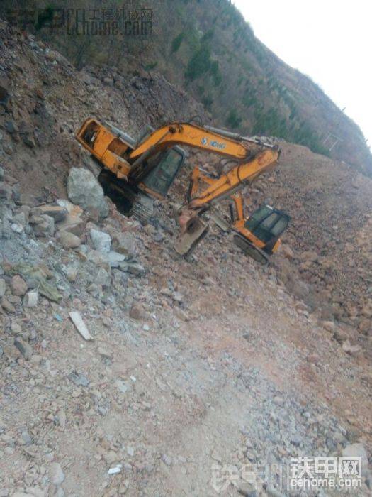

   步入正题。
       从初八到现在一直就在打炮锤。今天 让我回到解放前了  唉。
我的徐工150D    从过年到现在干了快300小时了  几乎有260个小时就在打炮锤 。  这不嘛   今天在拆房子的时候出现问题了        年前换的液压油  金伯帆   不知道大家听过这个名字没有   当时我老爸为了图了一个便宜。   液压油换一次应该能用1000小时吧   就算打炮锤   应该能用6 7百小时吧    今天出来一个严重性的问题。         干着活  干着活突然就动作动作就可慢    旋转要是不动就不动   动了就是猛地一下。       但是就把液压油箱给拆开了    液压油高温以后变得就跟水一样  没有一点的粘度      我的车温度最高的就是  80多度   最高不上90度。     下午修车的人来了   把大泵旁边的提升器给拆开了    发现提升器卡了    请了请以后   车稍微好了点  但是还是不能干活。现在吧   车就是手柄比以前重了     行走一边走的可慢而且不能吃负荷  一旦吃负荷就不会动了    旋转说不会转就不会转   转的时候根本就没有刹车。  斗子吧   收的时候很慢没劲   放的时候也是很慢以前放斗子可快现在有的时候卡着就不会动了  需要再次启动才可以收完。 小臂没劲可慢    大臂也是可慢。   全车动作第一次动手柄    就不会动    并且需要两三次启动才可以   而且一下留下来了。   现在凑合这上完板车拖回来了    修车人说了   要吧全车的液压件拆开  清洗  还要清洗管路   唉  愁死我了    谁知道这是什么原因   明天拆的时候  继续上传图片。如果是它们油的问题  我要怎么弄得?
