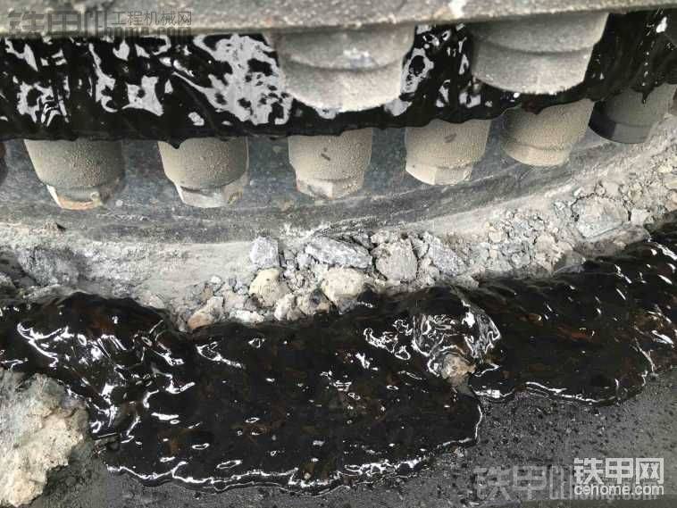

转盘这是怎么回事?

可能是中央回转接头油封坏了。如果轴出沟了就要拿去加工,不然换不注!换好后再换大齿盘的黄油

分油中漏的

骨架油封坏了
