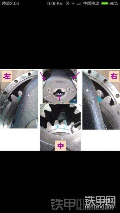

yuanting 2016-03-28
几分钟的事,三个行星齿记号对号太阳齿就行了
123444 2016-03-27
按品字形对
风起@云飞扬 2016-03-27
齿轮上都有1 1记号,首先把行星齿轮两个在上面,一个在下面。把三个行星轮上的1 1朝上(也就是三个行星齿轮轴的中心线和水平面承90度夹角。上面两个行星齿轮只能各看到一个1就对了。)在记号不变的情况下把太阳轮插入。然后把行星减速总成装到内齿圈上(两个齿轮在上,一个在下,一定要对准记号)。把外齿圈对准定位销装上,最后装减速器外壳
qupeihao 2016-03-27
把外面的那个齿圈也要安上,再安装中心齿轮
神钢粉丝 2016-03-27
每个齿轮上面有两个记号怎么对啊
