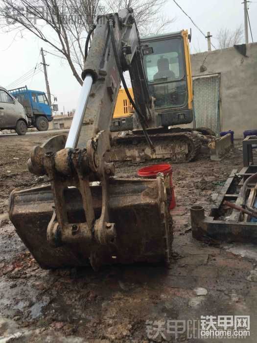

还用这张图片开始吧!
还用这张图片开始吧!

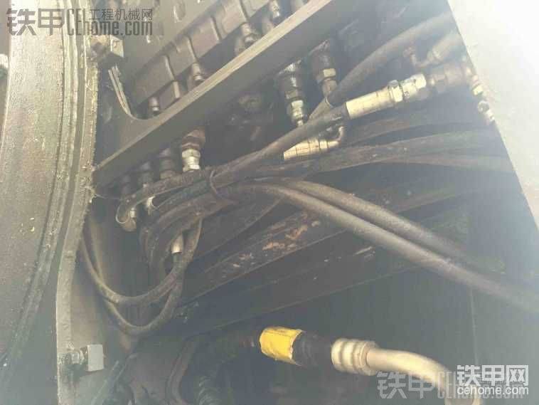

趁这几日保养挖机,我研究了一下此机较为让大伙头疼的问题——空调不凉,空调进风滤芯在哪!!曾为此问题烦恼的兄弟请会心一笑……

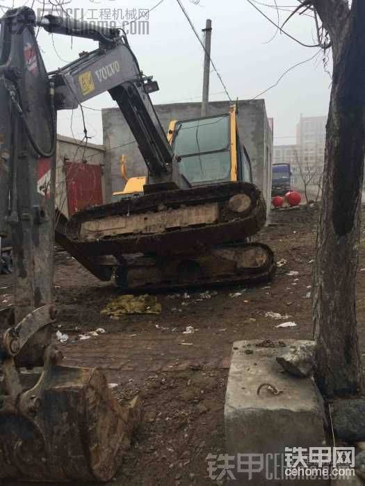

看这里看这里,检修的摆放角度,和Boss即将出现的位置!!
带上**的双眼从此处望去!你会看到管子的里面有个黑色的铁皮壳子

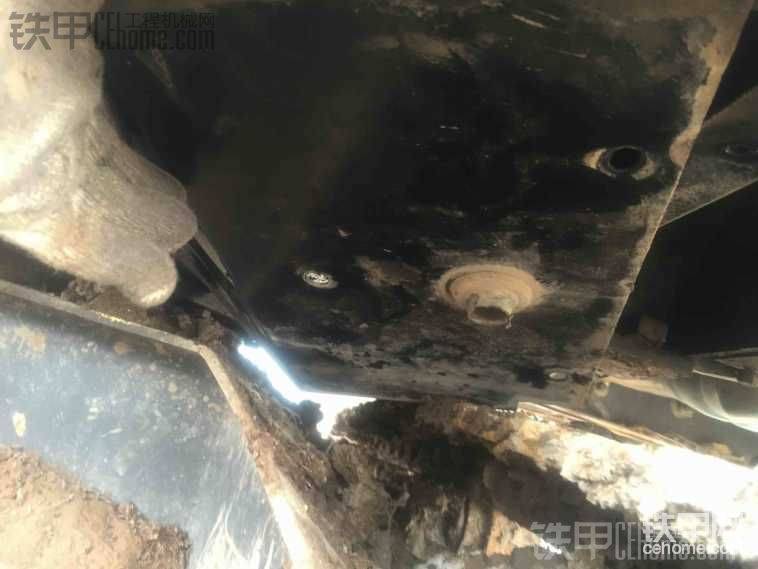

让我们俯下身躯,像裙底看去,就是它,黑不黑,漆黑漆黑的,上面还有个洞,哈哈哈,淌 ...

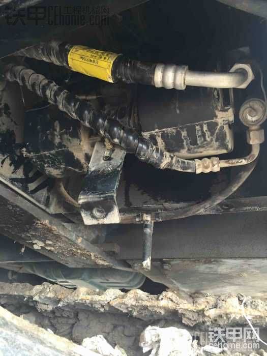

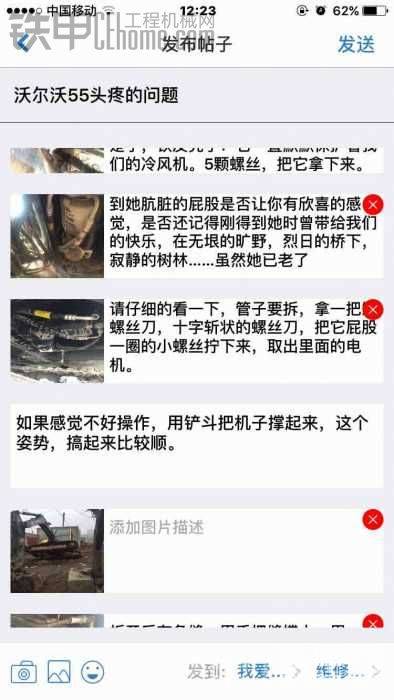

Boss来了,我们的冷风机真身,当看到她肮脏的屁股是否让你有欣喜的感觉,是否还记得刚 ...
扯犊子的感觉有没有,我感觉有~~来点正经的,请仔细的看一下,管子要拆,拿一把短螺 ...
如果感觉不好操作,用铲斗把机子撑起来,这个姿势,搞起来比较顺。

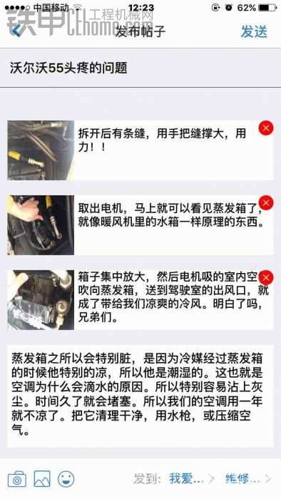

拆开后有条缝,用手把缝撑大,用力!!
拆开后有条缝,用手把缝撑大,用力!!

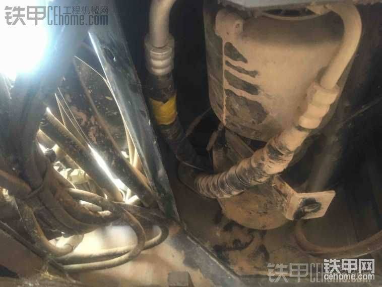

取出电机,马上就可以看见蒸发箱了,就像暖风机里的水箱一样原理的东西。
注意看了,重点哦,里面那个糊满灰尘的脏东西。就是蒸发箱,它的作用就是空调压缩机送 ...
蒸发箱之所以会特别脏,是因为冷媒经过蒸发箱的时候他特别的凉,所以他是潮湿的。这也就是空调为什么会滴水的原因。所以特别容易沾上灰尘。时间久了就会堵塞。所以我们的空调用一年就不凉了。把它清理干净,用水枪,或压缩空气。
一切搞定,组装好继续享受它的冰凉吧!对了这个机子空调滤芯,如果你非要找,那个铁皮 ...
